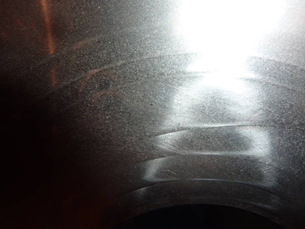

Ancien moteur en cours de démontage
Sur le plate arrière, il y a de belles traces d'usure, on peut les sentir légèrement au doigt.
Plate
Plate
Plate
Plate
Le housing est marqué mais là on ne sent rien.
housing
housing
Le fautif, je pense du marquage du plate. Un corner seal cassé en deux, il était bien dans son logement, mais dans cet état.
corner
corner
Ici, on peut voir que l'arbre s'était coloré de bleu, normal ou trop de surchauffe?
arbre
arbre
Le carter d'huile, en place avec que de la pate à joint, pas de joint d'une pièce, normal aussi ?
carter
carter
Par contre j'ai une question pour ceux qui ont déjà démonté un bloc. Comment réussir a dévisser l'écrou au bout de l'arbre, côté poulie ? Une astuce ?
Merci ,
Re: Ancien bloc démonté ! photos page 8 :-)
Publié : 01 mai 2012, 21:00 PM
par jmi
pour demonter l'ecrou il faut le bloc volant moteur et bloquer fortement ton moteur.
par contre ta pate a joint bleue ce n'est pas d'origine, ton bloc a été demonté, ou du moins le carter d'huile.
ton housing et plate semble encore bon.
ou le pion des corner seal est mort... :??:
