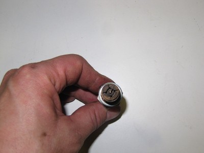

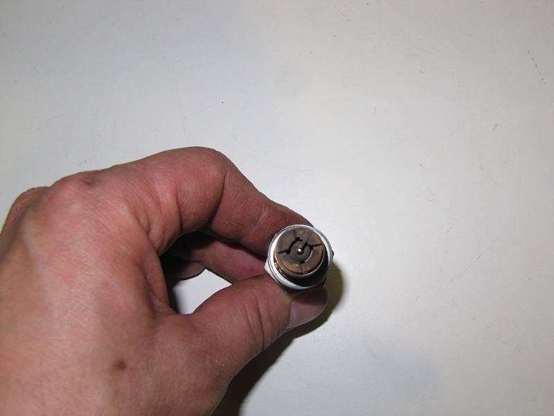

change tes bougies, pour moi l'une d'elles a perlé.
ce que tu fait tu les demonte une a une et tu regarde si l'une d'entre elle a une coloration differente (grasse entre autre chose)
si c'est le cas , tu change avec une vielle bougies pour faire un test.
si aprés ça tu a toujours ton broutage, cherche pas, tu a un side seal de dégagé...
mais je pense a une bougies qui n'aurait pas aimer le mix ethanol...essaie et tient nous au jus. :salut:

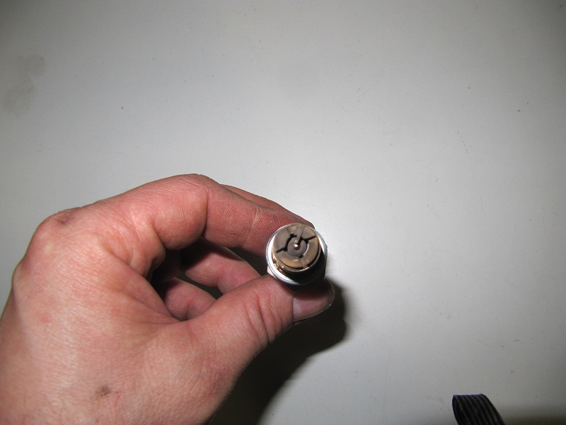

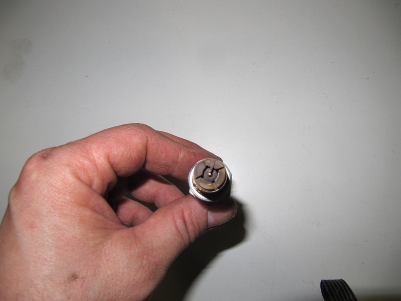

Pour te répondre et poru les bougies elles n'ont rien du tout guizmo peut aussi te le confirmé car elle ont toute la meme couleur, mais je me demande car moi je suis en 8 et donc est ce que cela peut engendrer quelque chose dois-je repasser en 7 ( je parle de l'indice de bougie chaude ou froide ) .

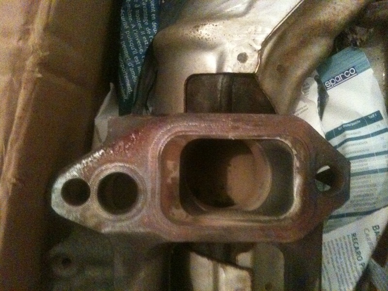

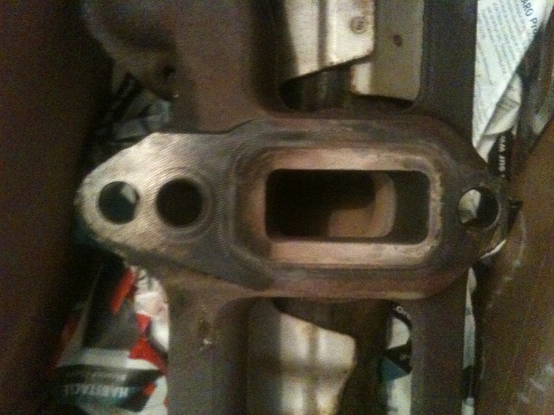

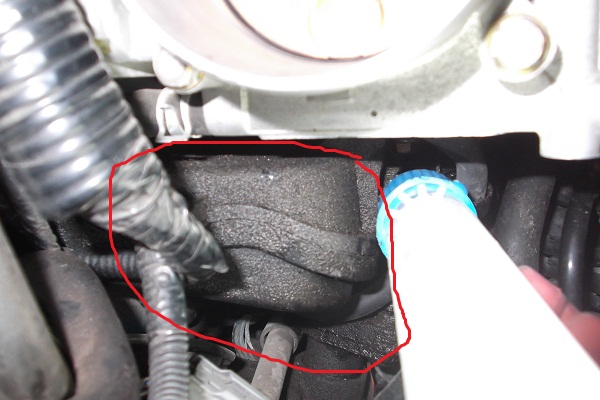

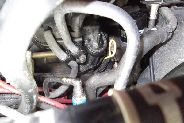

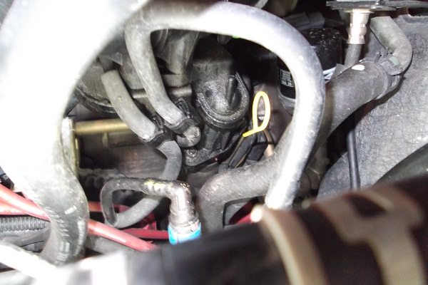

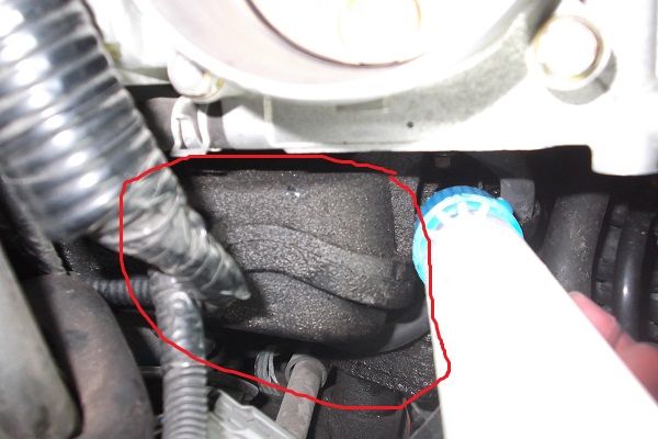

aussi je voudrai vous demander si vous aussi vous avez de l'huile en dessous du papillon car moi oui et pas qu'un voir photos.
Je tien a précisé que le collecteur a été changer et le joint et un mazda mais j'ai l'impression d'entendre un bruit à droite du moteur (coté collecteur) quand elle broute :??:

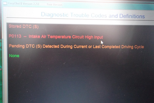

Aussi ce matin j'ai donc démonter la boite à air et tout jusqu'au papillon et j'ai eu le voyant moteur, par après. ( voir photos )
Si vous avez des idées je suis preneur sauf que je suis pas mécano donc je sais faire quelque truc sur la voiture via le forum mais après les thermes technique et tout mais bon je fait de mon mieux pour tout vous expliqué et appuyer avec des vidéos et photos. :)
photo de l'huile en dessous du papillon
l'huile près du filtre à huile
fuite ??? au collecteur origine
et la rien tandis que sur les deux autre port il y a la trace noir
les bougies
les bougies
Voici le code erreur
