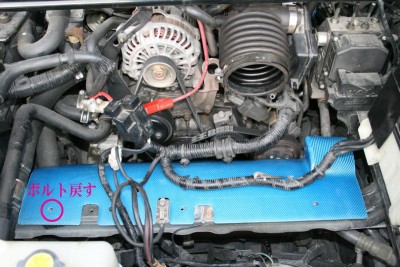

bon en gros un capot avec aérations vaut mieux le retravailler pour éviter les infiltrations d'eau ou on chipote là et ça risque pas grand chose ?
en gros ça serait con de mettre le capot aéré si c'est pour refoutre le cache moteur d'origine en dessous on est bien d'accord ? :D

Sauf si t aere ton cache moteur d origine ! Mais attention,faudra mettre des goulottes pour éviter les infiltrations d eau !

Je comprends ton inquiétude, par principe de base tout ce qui est dans le compartiment moteur est "étanche" mais dans l'idée c'est pas terrible d'avoir de la flotte dedans... Ensuite selon la conception de la voiture, l’évacuation de l'air chaud ce fait depuis le bas donc j'aurais tendance a renforcé ce phénomène avec ce genre de plaque et non pas l'inverse en tirant l'air chaud a travers tout la baie moteur :??:

Tiens tiens ... C est interessant ce que tu dis...
Cela expliquerais pourquoi le compartiment moteur n est pas plaqué sous la voiture.
La plaque que tu montre serais la pour rabattre l air chaud du radiateur vers le dessous pour l évacuer ?
Ça explique l orientation du radiateur hormis le fait de gagner en surface...

est ce intéressant l'implantation d'une telle plaque au niveau du compartiment moteur ? :??: si oui ! ça ne serait pas l'une des solutions pour les bobines, pour leurs évitées d'avoir "mucho calor" et de diminuée la T° dans le compartiment moteur en général.....sinon la conception d'une telle plaque semble trés simple, il faut juste prendre quelques cotes et du démontage puis la placée et tour est joué.

une tel plaques existe, pas en ce format sur la rx8 , c'est le support de boite a air, qui cache et canalise l'air sortant du radiateur , pour éviter qu'il n'aille vers le compartiment moteur...
et que je sache l'air chaud monte, c'est une des caractéristique de notre bonne vielle terre.
comme sur la photos il ont supprimer le support de boite a air, eom, il ont donc juger opportun de mettre un cache alu..
pour ce qui est de support pour les bobines, non car ça commence a faire de la distance pour le bloc, sans compter que a ce moment la les câbles deviennes "flottant" a l'inverse du montage d'origine ou ils sont statiques (elles sont supporter par le moteur, et par conséquent bougent de concert)
de plus il faut rallonger méchamment le faisceau "signal" et puissance, ça commence a faire beaucoup..
a plus :salut:

bon beh je vais bien le monter mon capot aéré alors, je commençais à sérieusement douter :D .

J'ai eu (et maintenant flops l'a) pendant 1 an ma 8 avec des aérations sur le capot jamais aucun pb d'infiltration (en même temps le placement décalé de celle-ci pour éviter le max d'organes moteurs est indispensable) après chacun fait ce qu'il veut de ce retour.... ;) .
