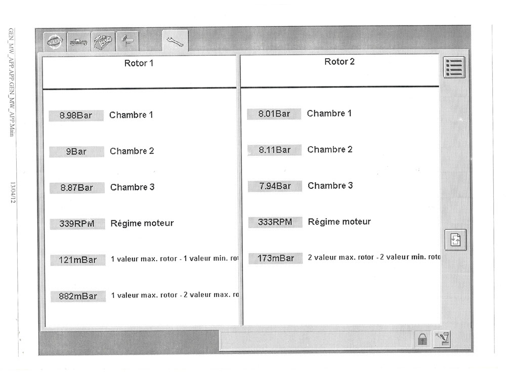

Test de compression fait aujourd'hui pendant la révision (40 000km).
Voilà les valeurs, j'y comprends rien :fou:
En psi, ca fait combien? Suis-je au dessus de 100?
Merci de votre aide :merci:

Valeurs corrigées :
Front rotor :
744,54/746,54/733,54 différence 13 kpa
Rear rotor :
666,71/666,71/649,71 différence 17 kpa
Rotor différence : 79
Résultat rotor arrière faible

J'avoue que ca n'est pas encourageant. Le Rotor 1 est correcte (mais présente déjà de l'usure) tandis que le rotor2 est en dessous du mini

en même temps le démarreur tourne a 330trs/min donc je sais pas trop avec les compressions la , :??:

Oui alsanat, au 1/4 de tours meme avec les -15 qu'on a eu cet hiver elle demarrais bien... et le 50-150 je l'ai fait en 11s, full stock (jantes 17)
nasp, j'comprends toujours pas comment tu as corrigé les valeurs mais si je ne me trompe pas il y a une erreur concernant le rotor 2
ne serrais-ce pas plutot 656,71/666,71/649,71 ?

Alors j'ai trouvé ce document http://www.rotarydiagnostics.com/Model% ... ridged.pdf (page 29)
Si les mesures n'ont pas été prise à 250rpm il faudra "normaliser" les données pour pouvoir les comparés avec celles de mazda.
Mais ils expliquent pas non plus comment le faire :hum:

Mazda donne des valeur exacte (min et standard) pour un régime de 250rpm, mais donne aussi un graphique montrant la valeur standard de 200 à 300RPM.
Ces valeurs on été reprises dans un tableau donné en pièce jointe à la page précédente avec certainement une extrapolation puisque celui-ci va de 180 à 320rpm.
C'est en me basant sur les valeurs à 320rpm, dont le minimum acceptable est déjà dans les mêmes eaux que tes valeurs du rotor2 (tournant à 333rpm si je me souviens bien) que je t'ai fait part de mon analyse. Pour rappel : 1 bar = 100kPa = 14,504psi
Après, à toi voir ce que tu décide de faire, mais je ne saurai que te conseillé de ne pas laisser la situation s'aggraver car plutôt qu'un rebuild (qui n'est pas donné certes) ça pourrait finir par te te couter un moteur complet.
N'hésite pas néanmoins a faire confirmé les mesure, tout comme à tenter de décalaminer ton moteur avant d'en arrivé jusque là

Etant donné que j'ai pris une extension de garantie, mazda devrait changé le moteur vu que les compressions sont en dessous du min, non?

En effet, si tu est toujours sous garantie, et que les conditions imposée par celle-ci (pas de modification du véhicule, respect de l'entretient du véhicule par un concessionnaire agréé comme indiqué dans le carnet d'entretient, ... normalement c'est à leur charge.
