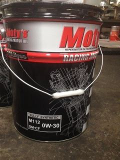

Pour apporter un peu d'eau au moulin, mon shop m'a conseillé l'huile suivante:
Descriptif ici: http://www.tribojapan.co.jp/en/products/eocar.html
Sachant que jusqu'ici j'utilisais l'huile recommandée Mazda, la SyntheRenesis en 0W30:
Dans les 2 cas, compter 100 EUR les 4 litres...
Je vous ferai un retour si mon moteur casse ![]()
Neubauten a écrit :Pour apporter un peu d'eau au moulin, mon shop m'a conseillé l'huile suivante:
encore une huile vendu a un prix d'or pour seulement sont coté marketing et buisness , toi qui vit au japon va faire un tour chez reamemya ou JIC magic japan , et demande leur voir quelle huile utilise t'il pour leur voiture ?? ![]()

C'est la que c'est drole. Puisqu'en meme temps Mazda, au Japon, recommande et vend une huile synthetique special Renesis ![]()
Sinon la plupart des preparateur Japonais comme Amemiya, R-Magic, etc., proposent tous a la vente leur propre huile, qui sont aussi des synthetiques, a des prix divers (75100 EUR les 5 litres).
Neubauten a écrit :Sinon la plupart des preparateur Japonais comme Amemiya, R-Magic, etc., proposent tous a la vente leur propre huile, qui sont aussi des synthetiques, a des prix divers (75100 EUR les 5 litres).
tu connais l'indice a chaud ? vu que ce sont des moteur assez souvent sur circuit , le w50 ou w60 est t'il proposé par les préparateur japonnais ?
Pour le huiles typées Renesis on trouve:
0W20 chez Real Tech
0W30 chez Re-Amemiya ou R-Magic, sachant c'est la spec recommandée au Japon par Mazda pour le Renesis...
10W40 chez Odula et FEED
Voilà, au Japon comme ailleurs, personne n'est d'accord
