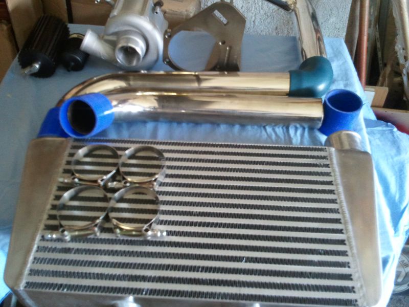

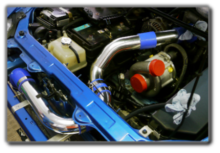

bon voila, comme c'est pas une surprise je vais donc suralimenter titine, le problème qui se posait a moi était le choix du bestiaux
donc deux solution, le turbo ou le compresseur.
pour des raison d'implantation je préfère oublier la premiere solution pourtant offrant un meilleur rendement et une utilisation des gaz d'échappement.
mais je me suis procuré un compresseur a VIS type eaton, le problème c'est que d'une il est assez encombrant et que d'autre part il faudrait l'installer sur le dessus du plenum pour un meilleur positionnement poulie/courroie.
bref, ça m'a pas vraiment convaincu, même si je me lance dés septembre dans la finalisation du projet.

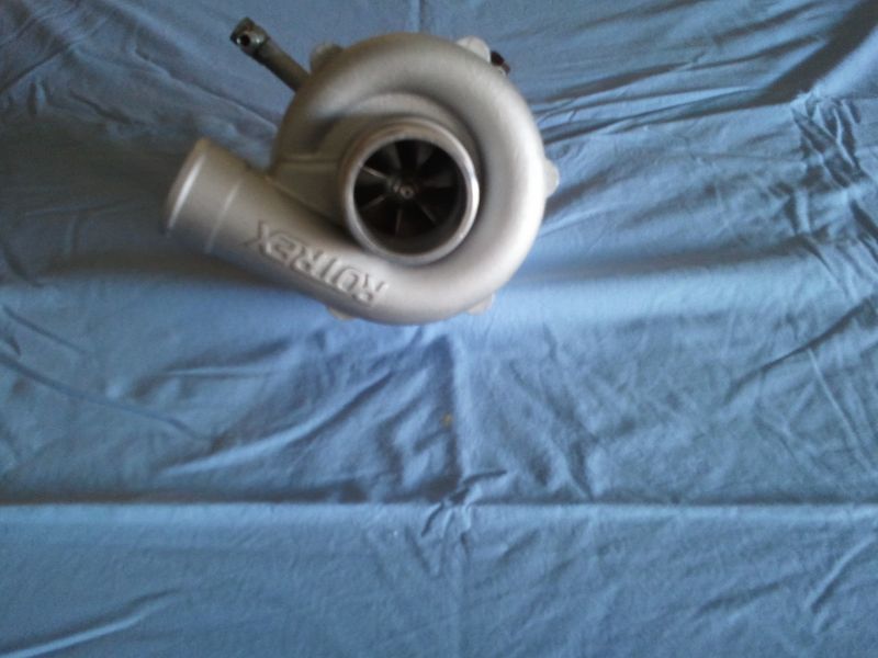

et je tombe sur le rotrex, qui est un compresseur danois, utiliser par de très grand preparateur genre novitec (ferrari) , koeningsseg, lotus (elise sc)...bref que du bon.
de plus je tombe sur ema motorsport , italien, qui a tester et fabriquer un kit sur notre poumon.

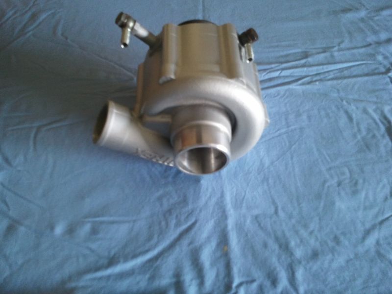

donc n'y une, n'y deux je suis donc procuré un rotrex c30/94 amplement suffisant pour notre renesis.
ema, lui a installer un c38, mais dans mon cas, c'est pas un coup de pub que je cherche, mais un moteur coupleux et qui prendra tous ses tours.
voici donc les pièces du puzzle, ainsi que une vue de ce qu'a réaliser ema motorsport avec leur montage.
a la palce de la wasgaste je vais certainement monter un bypass que je m’était procuré pour le eaton, qui a pour avantage d'etre pilotable via un solénoïde
et je vais essayer dans un premier temp une pression de 0.5 bar amplement suffisante.
ce rotrex est donné pour plus de 400cv, chiffre impossible a atteindre sur le renesis donc autant rester sur un compresseur de petite taille gage de mise en pression rapide.
je réfléchi pour la pompe et les 2 dernier injecteur auxiliaire cela dépendra de la façon va ce comporter le moteur a haut regime. :salut:
a plus :salut:
ps: le lien sur ema motorsport:
http://www.rx8supercharged.com/
et
http://www.emamotorsport.com/mazda_rx8.html
;) , ps je n'ai rien acheter chez eux , j'ai trouver en "direct"... :D
C30/94
C30/94

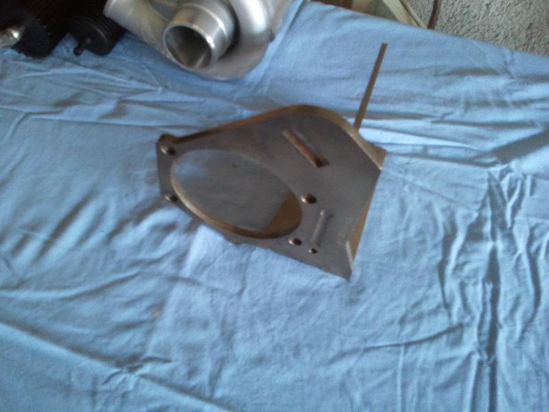

support standard a modifier pour la rx8

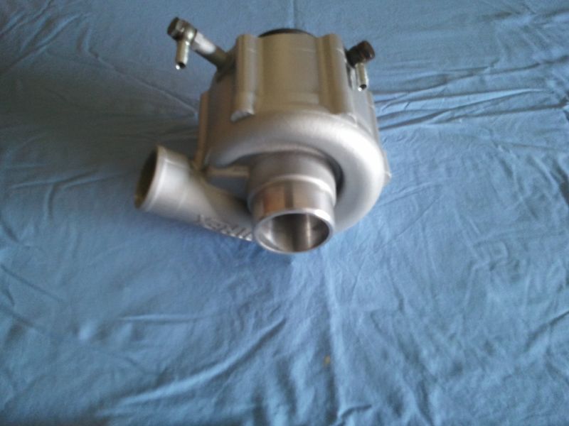

une partie des pieces

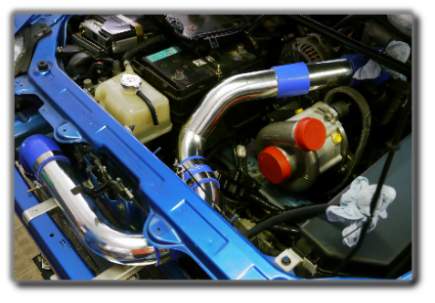

vue d'un detail sur ema motorsports

pour le budget, disons que ça dépend de la manière dont je vais pouvoir fixer le compresseur
ema motorsport a fabriquer un support, mais dans mon cas j'en possède déjà un avec les poulies de renvoie.
l’échangeur est "standard"
la difference c'est que mon échangeur a été réaliser par un gars au etats unis et que ses sortie sont sur le dessus et pas sur le coté, c'est un avantage pour le montage.
la tubulure n'a rien de bien méchante, et il faut un mâchon avec le support de débitmètre et les picage de mise a l'air, donc la aussi il faut les avoir.
je pense utiliser le racing beat, mais un kit simota dernière génération de chez rotary fx peu aussi bien faire l'affaire.
bon je vais essayer de tomber le PC avant pour pouvoir vérifier le montage a blanc de certains éléments, mais ça va ressembler a ce qu'a realiser ema.
pour la remap, disons que ça devrait le faire... :D :salut:
je trouvait aussi que la section prepa partait en WC... :D :salut:
ps: je pense que l'ensemble peut etre rendu trés discret... ;)

aux chiottes la discrétion!!! balances nous des conduit d'echangeurs qui passent par les 2 "bouches" de chaque coté du pc, avec l'échangeur bien en vue dans celle du milieu, du viril!!! :D
Re: les modifs continuent
l’échangeur sera a la place que tu décrit, et les durite aussi, c'est juste au niveau des cache moteur dont le parle... :D
bien en frontale, je vait juste essayer de garder un passage propre pour le radiateur d'eau...
la totale... ;)
