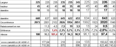

En 17, tu paieras aussi tes pneus moins cher. Je suis en 235/45/17 AD08.
Tu peux aussi passer en 225/40/18, tu gagneras 3,5%
Pour la largeur des pneus, à toi de voir le feeling que tu as avec tes pneus actuels. Il faudrait peut être aussi faire une géométrie plus adaptée à ton utilisation sur circuit.
tarif 2011 et calcul circonférence

petard !! il est genial ton tableau !!
perso j opterais pour du 225/45/17
cette taille offre une très grosse diminution de la circonférence et le prix des gommes est super attractif , le meilleur compromis a mes yeux !
le dsc ne déconne pas avec une circonférence autant diminuer ?

Merci Guizmo pour ton tableau ! :clap:
très instructif.
