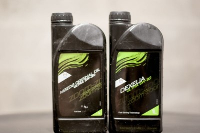

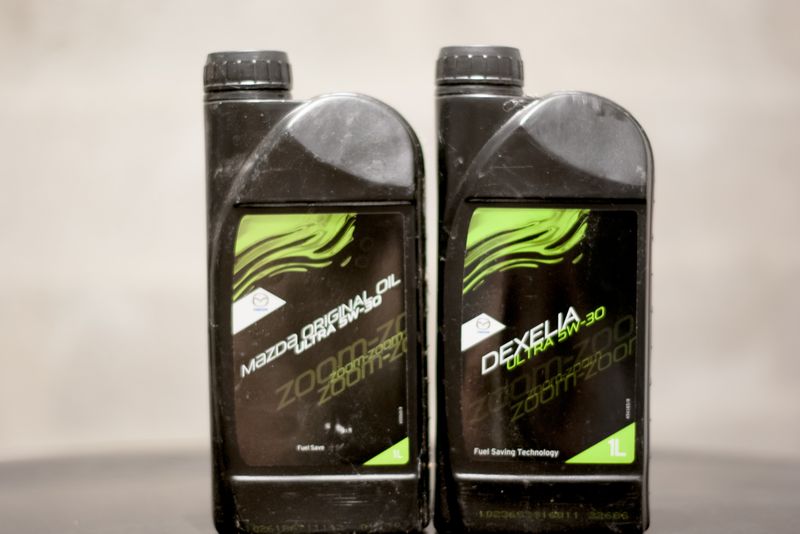

andromède a écrit :
s mon petit bidon dans le coffre je passe a la concession mazda et plus de dexelia. le vendeur m annonce qu il y en aura de moins en moins et qu ils ne peuvent plus se fournir en dexelia. il m a donc donner un bidon d 1l de castrol magnatec prof C2 5W30 a 17,49 le litre... ca pique un peu mais la j avais plus trop de choix il m en fallait
Alors en fait, la Dexelia à proprement parler ne se fait plus car elle a changé de nom pour "Mazda Original Oil". Je pense que ton concessionnaire a fait une recherche de "Dexelia", n'en a pas trouvé et n'a pas été voir plus loin que le bout de sont...
Voila les deux bidons que je viens de photographier (désolé c'est un peu flou) :

Merci pour cette information:-)

SupraDolph a écrit :
Page 61 pour la même en version 5L! :ok:
Il me semblait bien que tu avais fait la remarque, j'aurai du remonter de quelques pages ;)
