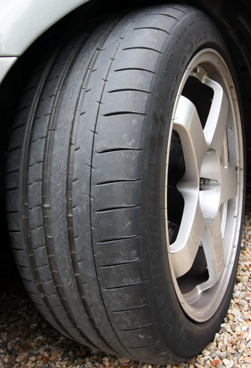

Comme je vais probablement partir sur des pilot super sport, si y'en a qui sont intéressés, ils sont à l'instar des AD08 disponibles dans la taille d'origine pour nos 8 en 18", 247 euros le pneu par contre, ça fait très mal...
http://www.allopneus.com/MICHELIN-PILOT ... 47063.html
Un peu moins cher en 245-40, 215 euros, probablement la taille que je vais prendre, rebord de protection de jante :
http://www.allopneus.com/MICHELIN-PILOT ... 47067.html
Pneu très résistant apparemment, taurim, modérateur du forum 2thering et pilote très sérieux, après 25 tours sur la nordschleife ( 500 bornes d'attaque non stop ... Deux jeux de R888 en somme ) sur une 350z plutôt acérées a relevé un excellent grip ( sur le bugatti au mans, il fait 2s de mieux au tour qu'avec des RE050A qui se dégradent plus vite en prime ), combiné à une longévité qui a l'air prometteuse pour ceux qui veulent éviter les semis-slicks avec le jeu de jante sur la banquette arrière qui va avec et le montage/démontage... En bonus, apparemment, le pneu serait très léger, cool, gain de perfs ! :siffler: :10/10:
Voilou, si on a le budget, je crois qu'avec les AD08 qui ont aussi de très bons retours, ce sont vraisemblablement les plus performantes gommes de route qu'on puisse trouver pour nos titines, à vous de choisir si vous hésitez dans ce niveau de prix. :salut:

Résultat d'un gros test chez Tirerack, comparatif entre 4 gommes de route "violentes" destinées aux voitures, Bridgestone Potenza S-04 Pole Position,Continental ExtremeContact DW, Michelin Pilot Super Sport, Pirelli P Zero :
http://www.tirerack.com/tires/tests/tes ... p?ttid=148
C'est simple, le PSS est largement loin devant, dans 95 % des catégories, en grip et temps au tour, juges de paix pour les pistards, il prend sacrément le large. :oh: Et c'est le meilleur au feu rouge paraît-il... Enorme motricité. Mais ça on s'en fout avec nos 8 vous me direz ! :D
Le pneu magique, endurant, excellent sur sec ou pluie... Et cher. :oups:
