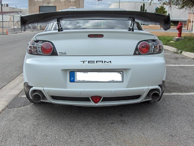

si tu les places comme j'avais sur mon ancienne 8 ça passe et ça fait pas trop moche ;) et ça marche tres bien :yeah:

Je l'ai, je le garde, mais celui de jacquemin est pas mal et pour mos 8 pas besoin de peindre les capteurs. Par contre on les voit. A vous de voir.

Si tu peux les mettre comme Jacquemin il n'y a pas à les peindre ;)
