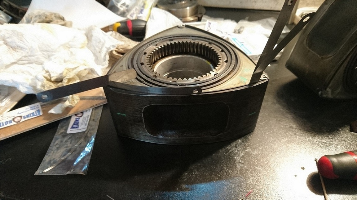

Test de compression fait avec seulement 100km sans dépasser les 4 500tr/min rodage oblige.
Je plafonne à 6bar sur chaque face de chaque rotor, à voir dans 1 000-1 500km. :merci:

C'est juste juste, tu as taillé tes sides à combien ?

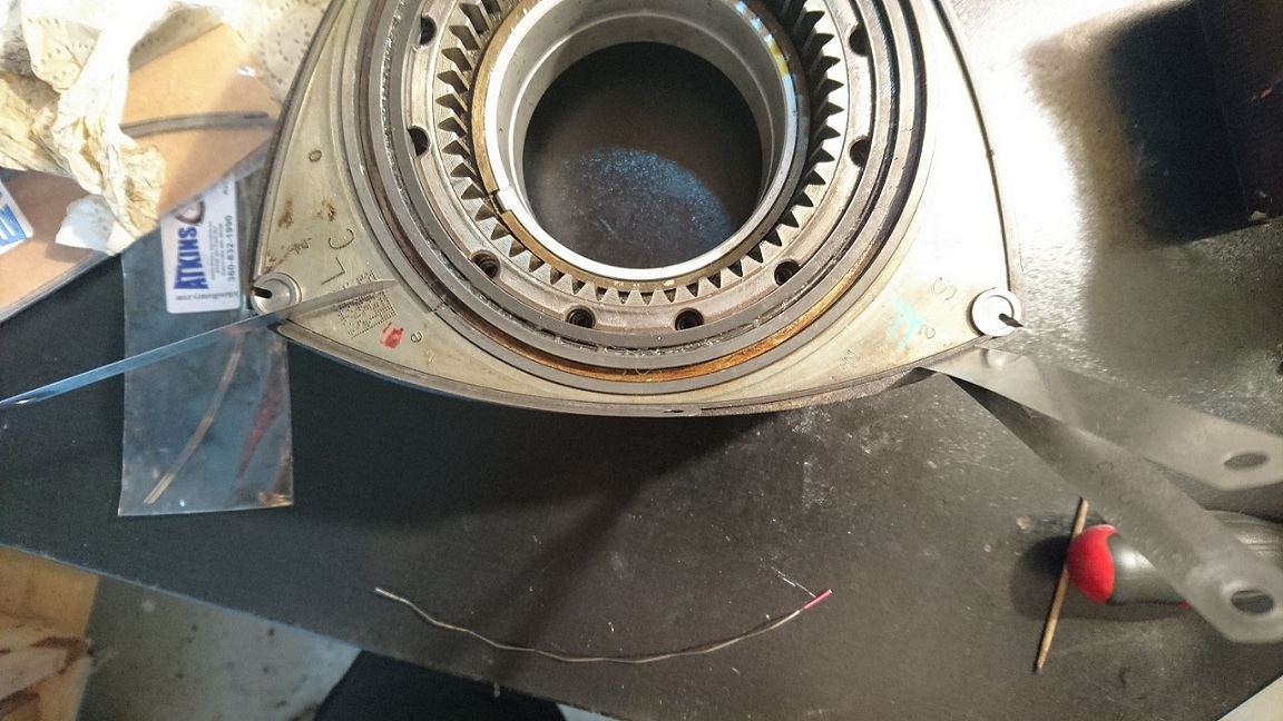

grayfox19 a écrit :C'est juste juste, tu as taillé tes sides à combien ?
A la côte préconisée dans le manuel, maxi 0.40mm. J'avoue en avoir un très proche de 0.40mm, mais le reste, on était plus dans les 0.20mm
http://foxed.ca/rx7manual/manuals/RENES ... Manual.pdf
Page 01-10-18

0.20mm pour la totalité, donc 0.10 par côté ?

grayfox19 a écrit :0.20mm pour la totalité, donc 0.10 par côté ?
Ba en fait, je calais le segment avec une cale de 0.20mm (+ ou - 0.05mm) et de l'autre côté je n'arrivais pas à enfiler d'autre cale (la plus petite étant 0.01mm).
J'ai aussi bien mis des cales de 0.15mm tout le long du segment pour le caler contre l'intérieur du rotor (comme préconisé).
