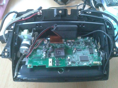

J'ai besoin de conseils technique svp! je suis en train d'effectuer le même montage que Niakous, j'arrive au final est voici mon soucis; le même que décrit précédemment; je n'arrive pas a trouver la bonne position du moteur de l’écran gps. Quand je relève manuellement l’écran, que j'appuie sur open, l’écran se referme mais lorsque je veut le relever, j'appuie et rien ne se passe. J'ai essayer la méthode pour récupérer le pas-à-pas,sortit le pignon appuie sur open, mais rien à faire. quelqu'un peut m'aider :svp:

moi, pour résoudre le pb, j'ai:
  • débranché toutes les alims de l'écran
  • viré le pignon et en fermant l'écran à la main
  • tourné à la main l’arbre sur lequel se monte le pignon d'un demi tour
  • rebranché les alims : normalement, l'arbre va se mettre à tourner et s’arrêter sur une position bien définie
  • tu bouges de quelques degrés l'arbre (dans le sens inverse de la rotation faite par le moteur)
  • remonté le pignon
après, roule ma poule :yeah:

Pu...in c'est la misère!! je lai tourné dans tous les sens, toute les positions....ben je va continuer :oups:
sinon vite fait une photo, je ferait un sujet sur mes modifs dès que je peut...

Encore un grand merci!! Ça roule impeccable!!! :merci:
