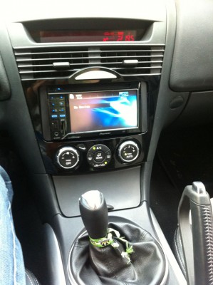

guizmo a écrit :Pas fan non plus des bandes noir de chaque côté, c'est le petit truc qui dérange. Sinon c'est super
A priori, tu as perdu la fonction de régulation de climatisation comme d'autres
http://www.rx8france.com/forum/viewtopi ... in#p306927
La vitesse du ventilateur varie-t-elle toute seule en fonction de la température choisie ?
c'est juste un mode auto que la ventilation se régul non? je pense que c'est le mode "eco" qu'il as citer... et qui apparament ne fonctionne plus..

Oui je viens de voir la photo,
Mais on va attendre que JoX8 confirme

oui je confirme, la ventilation s'adapte toujours en fonction de la température
c'est le juste le mode eco que je ne vois plus apparaitre
edit: la liste pour les comandes au volant...
en japonais

En tout cas sa fait plaisir de voir que quelque chose marche presque parfaitement avec les commande volant et la ventil/clim.
Bravo pour ton install sa donne bien envie de se lancer aussi dans l'aventure.
