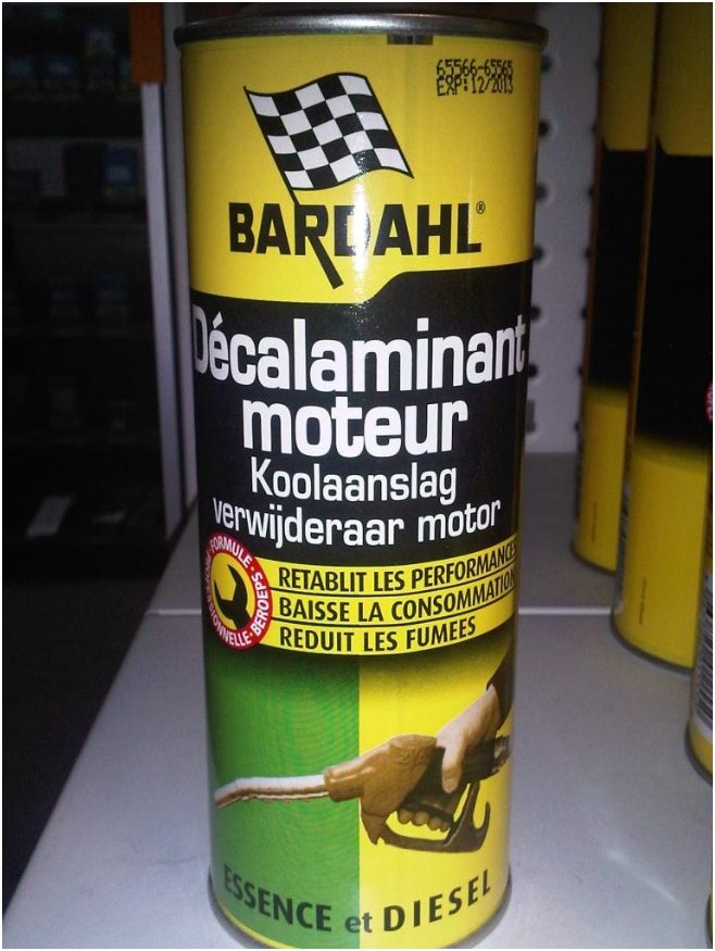

salut a tous ,
apres avoir vu la video et le probleme du a la calamine
mon fournisseur bardahl m a donné un produit decalaminant moteur !
je fait le test et je reviens vers vous pour vous donner mon resentit !!
a tres vite

Re: Décalaminage du rotatif
pour les compressions ca na va pas etre possible
par contre pour la procedure ,je vous la donne de suite :
attendre d etre en reserve !
mettre le produit dans le resevervoir d essence
et mettre 20 l d essence pas plus !
et maintenent avec quelques biiiiiip.
le tour sera joué !
par contre ma femme a fait le plein hier donc je vais devoir le consommer rapidement pour le faire !!
enfin rapidement ca va pas etre dur
AH ouais, là je suis pas convaincu par la procédure.
Le produit va non seulement être pulverisé en infime quantité dans les chambres, mais ne restera pas franchement longtemps avant de cramer ... je suis sceptique.

perso je suis confiant !!
BARDAHL a des produits du tres grande qualité !
j utilise souvent leur nettoyant injecteurs !! qui marche vraiment tres fort !!
tu compte utilisé lequel de leur produits ? Car je vois pas de produit pour supprimer la calamine sur leur catalogue online.
partant du principe que les injecteur sont les organes qui vont projeter le produit nettoyant, ça me parait limiter
mais donne nous le nom du produit , peut etre qu'un entretient regulier peut ameliorer les choses.

Nous allons tester se produit dans quelques jours:
Avec compression Avant / Après.
et voila c est bien le produit que je vais utiliser !!!
