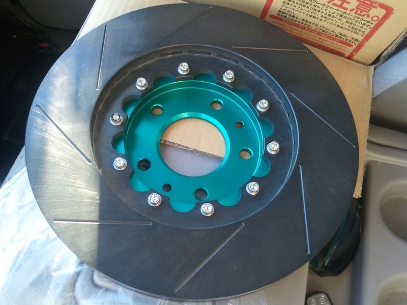

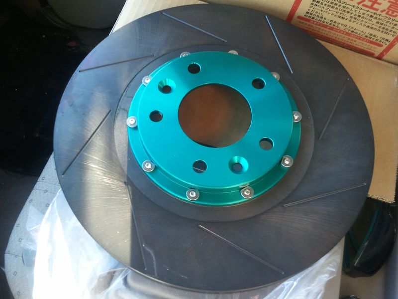

bon voila je vient de récupéré le fameux colis de suruga.
merci a vous tous, et faite bien attention avec les transporteur, ils ne sont pas toujours efficace.
comme toujours l'envoie est impeccable, et les disques sont magnifique.
ce sont des SCR project µ en acier, deux partie et bol alu montage rigide.
et surtout après recherche il sont compatible avec mes brembo d'où le choix de ce fabriquant plutôt qu'un autre.
si tout va bien je les installe demain.
a plus :salut:

C'est quoi l'intérêt des 2 parties ? plus léger au total ?
Re: les modifs continuent
C'est beau.....
Bon montage, on veut des photos une fois installé... ;)

bien beaux disques, tu as choisi la couleur ??
La couleur est officielle project µ, existe pas dans d'autres teintes.
L' avantage du bol, tu peux changer juste le disque en lui meme, en concervant la partie fixe alu, qui est une piece légère et magnifique.

le bol séparé permet de réduire la masse mais surtout de limiter l'échauffement du moyeu par conduction, l'alu dissipant plus vite la chaleur que la fonte...
c'est utilisé sur tous les véhicules sportif haut de gamme (genre m3, malgré les étriers flottants...) ou les voitures de course.

oui evilspoon, désolé, pas trop put répondre avant.
par contre pour ushpc, les disques sont de même taille que l'origine.
il ne sont pas upgrade pour la taille.
ce qui veut dire qu'il se monte en lieu et place de ceux d'origine, et n'importe qui peut les installer.
mon montage brembo a été fait pour l'origine, donc dans mon cas ça reste du 320/24 ( en fait 25 pour etre plus precis sur les scr)
il y a juste l'offset qui change de 1 mm, car les bol sont plus epais, la jante va ressortir d'autant mais ça n'aura aucune influence, disons que je passe en ET 34 a l'avant.
autre précision, oui julien la couleur officiel projectµ est ce "jolie" bleue bizzare" mais d'autre kit de ce fabriquant sont dispo en pas mal d'autre couleur pour les etriers, par contre la ou tu a raison c'est que les bols sont soit bleue, soit gris.
a plus :salut:

je me permet quand même de vous faire un petit retour sur les disque project µ scr.
après un jolie petit rodage de la piste, je me suis enfin amuser avec les freins.
alors que dire : c'est le bonheur.
j'avais déjà un bon freinage mais je manquait quand même de feeling, malgré les brembo.
j'ai enfin un freinage avec un bon toucher.
ça freine, ça ne couine pas, ça stop la seul limite étant les pneus et le sol assez mouiller/gras c'est pas évident.
mais c'est fantastique.
de plus mon montage qui au départ avait été dicté par le fait que projetc mµ a develloper ses disque pour le montage d'étrier brembo est un montage courant chez les tuner japonais, comme par exemple la maho de re amemiya.
alors je confirme :D , c'est un excellent choix pour qui veut être tranquille avec ses disques sans risque de voilage. :salut:
