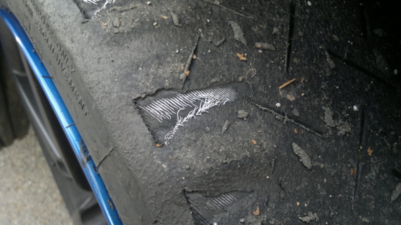

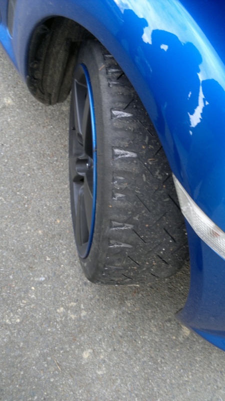

c'est clair que là, tu rentres mal .... pour bouffer des pneus comme ça, tu dois pas avoir les bonnes trajectoires ^^
T'es certains que tu avais la bonne pression ?? ![]()
Pour pas gâcher ma première journée piste, je vais aller les essayer sur route ouverte ![]()
Ensuite, le gars en a encore plein et m'a dit qu'il peut les changer s'ils pètent rapidement... C'est tout bénef, et j'en ai déjà 6, donc à voir à l'usage... Pour la pression, il m'a dit plutôt 1.8 à froid et de ne pas dépasser 2.5 à chaud, mais ça me parait beaucoup... Je vais suivre les conseils de Tsar...

L'important c'est de contrôler la pression immédiatement après tes 3 premières sessions.
après une session costaud, j'avais 0.5 bars de différence entre la gauche et la droite: je me faisait peur dans les courbes rapides.
je contrôle avec un pompe à pied associée à un mano, c'est basique, mais ca coûte rien.
je stabilise à 2 bars, mais ce circuit use plus à gauche qu'à droite
oui j'ai des trajectoires de marde
mais je me soigne

put1 elles claquent mes anciennes jantes d'origine
les pneus sont "vieux", je suis pas étonné que des bouts de gomme se barrent.
il faut impérativement bien faire l'étanchéité entre le pneu et la jante, Hyperpneus93 avait semble t'il appliqué une sorte de colle/pate noire à cet effet.
ensuite oui je conseil FORTEMENT de pas dépasser les 2.0 à chaud, à ma dernière session Folembray j'en avais déformé un violemment à cause de ça, j'étais parti à 1.8-2.0 à froid, ils ont pas supporté les premières sessions en arrivant à 2.5 à chaud, voyez plutôt le résultat, j'étais dégoûté, ça glissait à mort, l'auto devenait inexploitable,
donc n'allez pas plus haut que 2.0 à chaud avec des N22 (à SPA, circuit rapide, j'étais même à 1.8 à chaud !)
