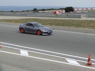

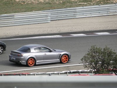

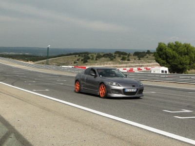

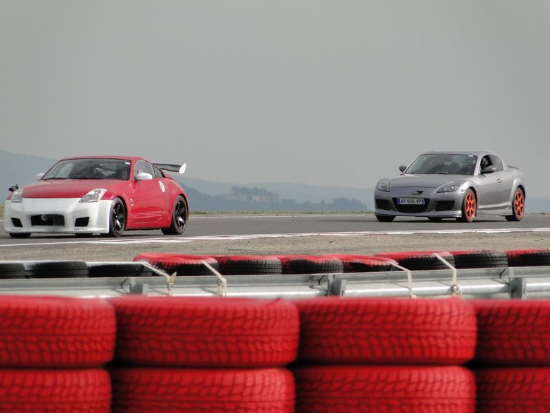

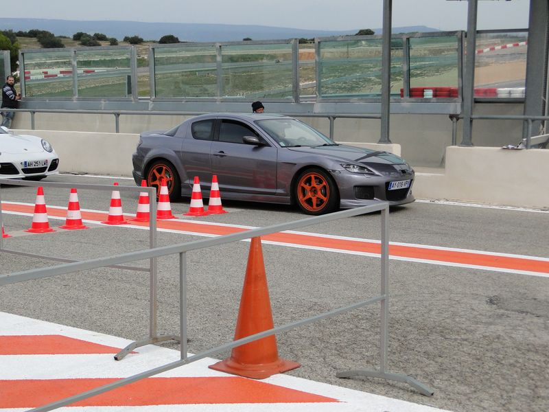

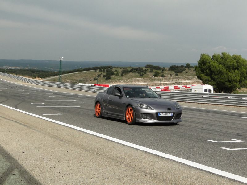

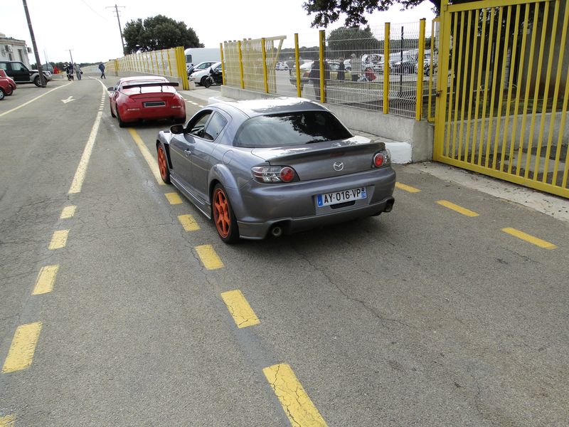

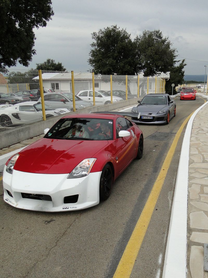

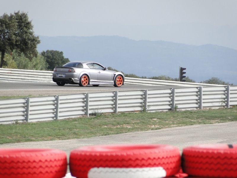

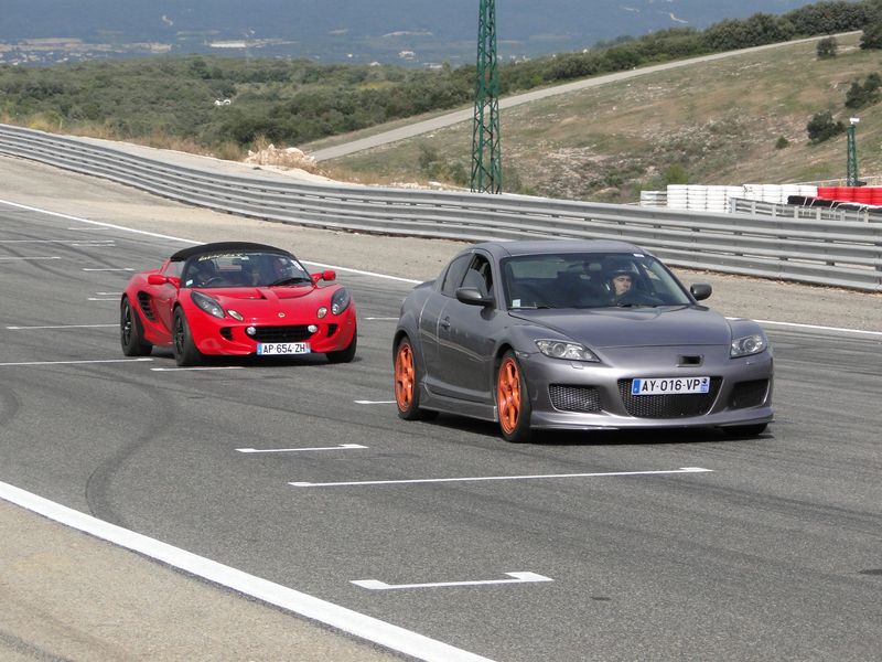

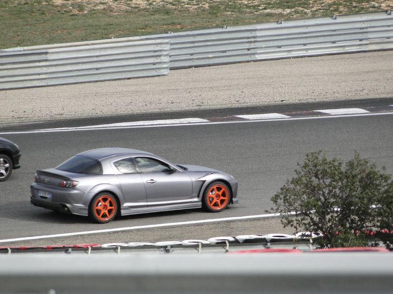

bon voici quand meme des photos de la sortie de nimes, mais comme elle sont lié a mon auto je les met sur ce post.
un grand merci a cedric.
Re: les modifs continuent

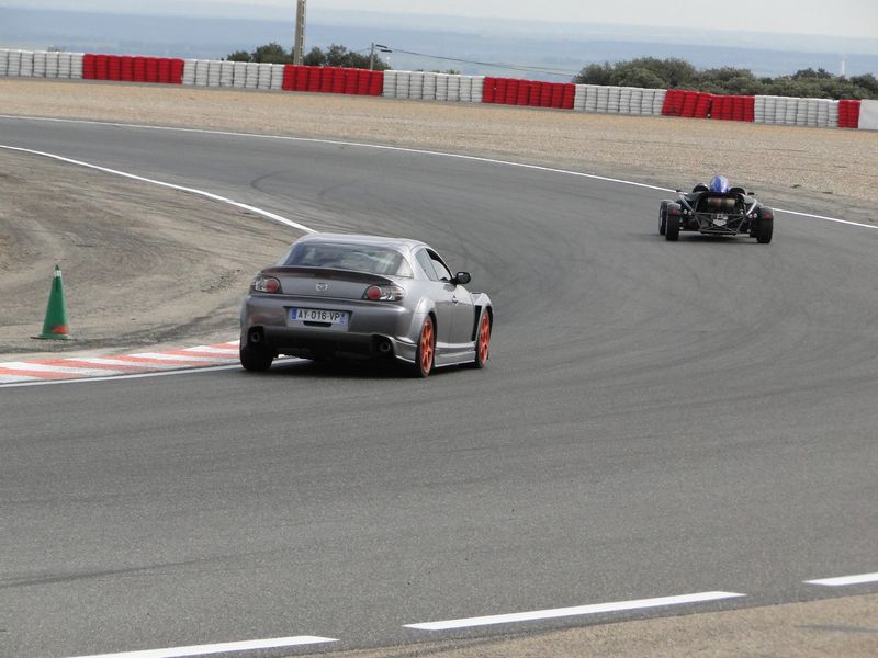

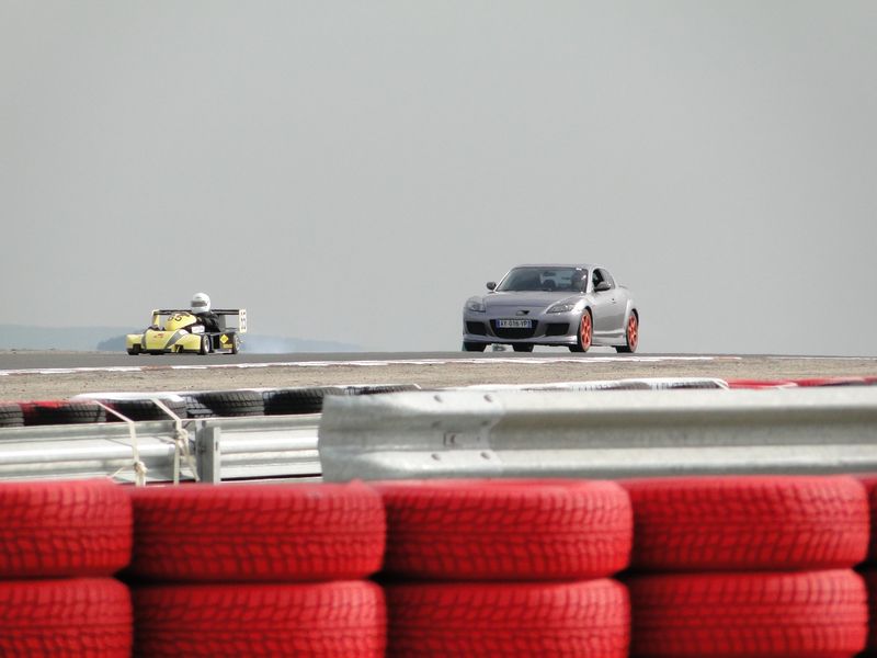

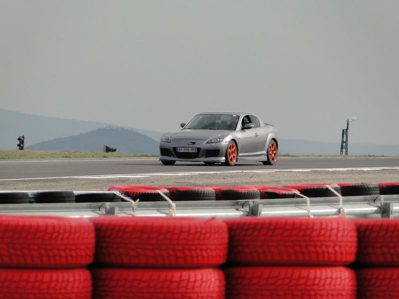

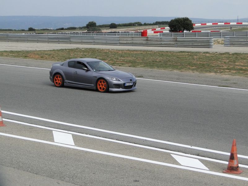

les deux dernière de cedric... :salut:
si je doit etre franc, je n'aime pas les buddy club avec le kit.
ça rend l'auto fade comparez au ultralite, mais bon je vait pas quand meme changer de jantes circuit... :D
