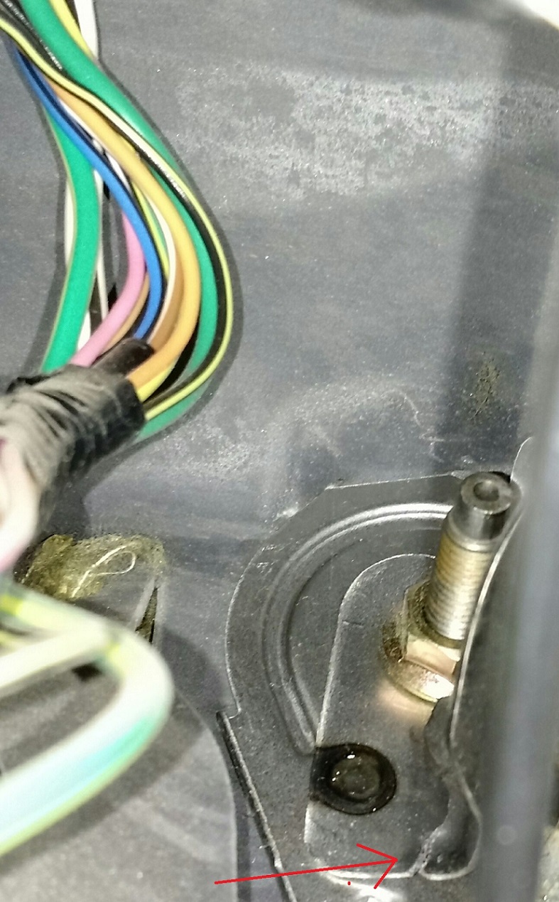

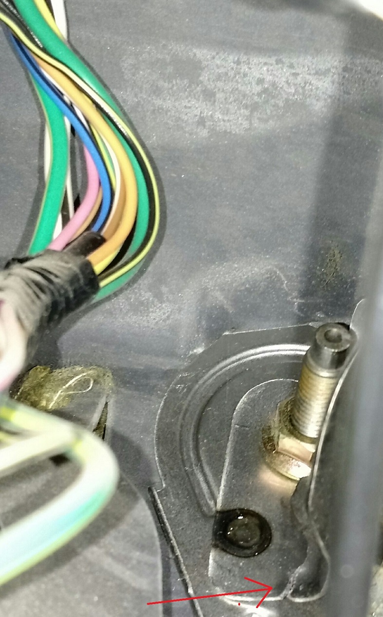

Le topic m'ayant aidé (avec la photo P1 et les guides de rx8club P5) je me permets de rajouter ma petite photo si ça peut aider certaines personnes.
Par contre je raconte pas la gym que c'est pour rentrer ma tête la dessous, si vous avez des enfants, abusez en ! :lol:
Le vilain bracket (VO)
Sur la photo on voit bien que toute la plaque d'attache a cédé (décidement j'ai trop de puissance dans les jambes :D ).
En solution de dépannage absolu j'ai réduit le jeu et la course de l'embrayage au minimum, ça me permet de pouvoir embrayer avec toutes les difficultés du monde certes, mais au moins je ne suis pas immobilisé.
Je vais je pense tenter de démonter le tout ce w-e et de faire souder ça le temps de pouvoir en faire commander un neuf du coté d'Orange
