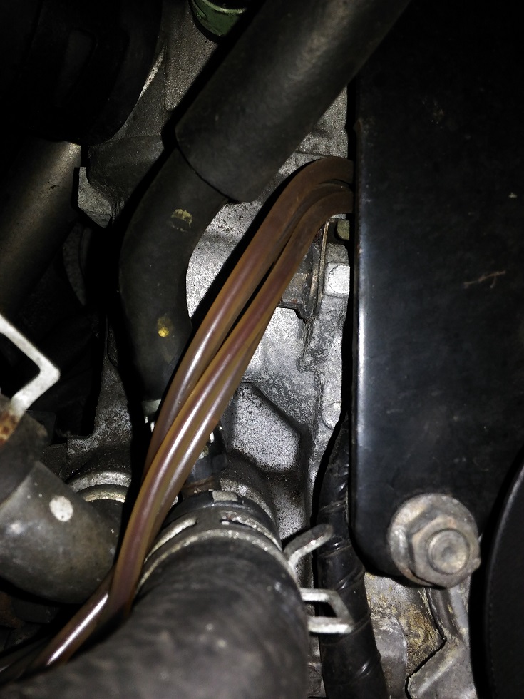

J'ai mis de la Motul 300V 10w40 suite au montage du Shon, la Castrol est mieux?
Merci!
Par contre Linghem, je ne te remercie pas, grâce à toi j'ai envie de peindre mes étriers! Il faut arrêter de donner des envies aux gens comme ça!!!!!lol
Au niveau de ton Shon, je ne sais pas si c'est bien grave mais le premix aurait du être fait avant? Tout le temps que l'huile parvienne jusqu'au Shon, tu lubrifies rien?
Le niveau descend car il remplit le tuyau de grosse section, j'éviterai les gros régimes >6500trs/min tant que les petites durites ne sont pas rouges...
Je te met une petite photo de durites rouges car ce n'est pas flagrant le rougissement (diamétre petit des durites):
La mienne a mis 500Km pour commencer à avoir les durites rouges, et javais fait tourner l'axe du Shon avec la durite du bocal remplie et connectée bien sur.
Je suis très loin d'être un pro, mais je dirais doucement sur les arsouilles en campagne tant que le fonctionnement n'est pas validé à 100% même si tu es en premix. Le premix ne lubrifie que si tu accélères...
