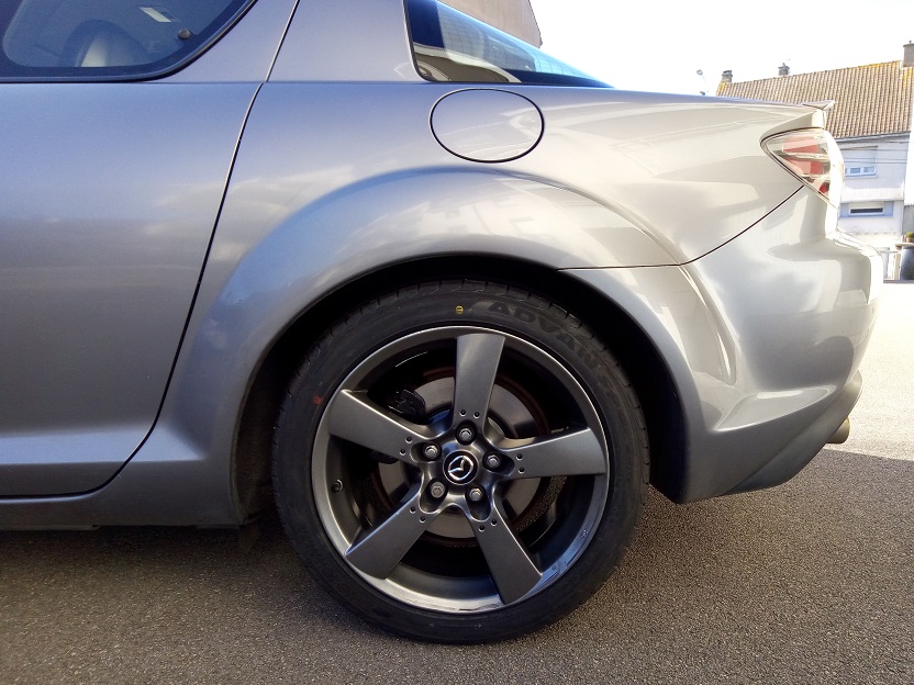

Bon j'ai racheté des jantes de RX8 d'occasion, je les ai faites repeindre et elles sont maintenant montées sur la voiture.
Bon je ne trouve pas cela moche mais pas forcément mieux que le gris d'origine...

J'adore !
Je trouve ça bien plus joli que le gris d'origine

Salut! Bon je m'y suis fait et j'aime bien les jantes comme ça...
Je vais remettre le logo mazda devant et je ne touche plus à rien! Lol

Franchement c'est pas mal, c'est peut être que ca fait plus ton sur ton qui te dérangeait au départ.
