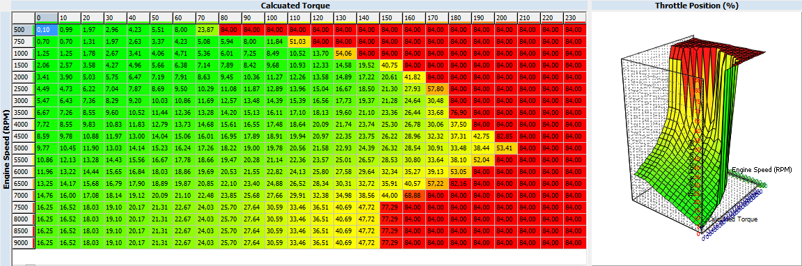

Pour cette histoire de papillon tu peux nous en dire plus Jim ?
Re: Reprog Rx-8 quel gain, quel prix, quelle adresse ?
sur la carto le % maxi est de 84% pour 100% de la pedale, je vais regarder si je peut modifier cette variable et de quelle maniere.
mais ça peut etre interessant, ça fait 16% d'ouverture en plus c'est pas trop mal. ![]()

Faut peut être pas voire ça comme une bride. sinon ils ne se serait pas fait chier a faire des ports supplémentaire pour le 231. D'ailleurs sur une 192 c'est bloqué a 84% aussi ?
Les cartes diffèrent entre 192 et 231 mais toutes les deux plafonnent à 84%.
Pour avoir essayé, les valeurs au dessus de 84% sont refusées par notre logiciel ![]()
Tu as quel logiciel ?
tu as le mazda edit ?
H red a le mazda edit version pro, a priori il peut faire la modif (vu qu'il l'a faite sur celle de Tony)
fait nous un 50/150 en 3 eme comme ça ont verra un peu plus que le ressenti
oui j'avoue que je n'avait pas fait gaffe, pour moi ça doit s'ouvrir a fond.
je peut le modifier sur le pro tuner, je le ferai et testerai avant. ![]()
