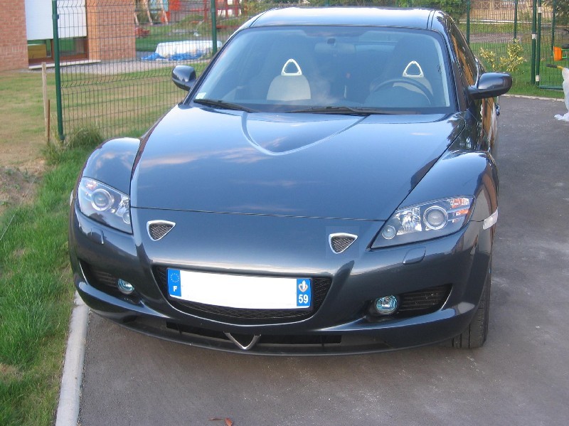

je compte bien faire comme toi Jmi, c'est a dire rajouter la même chose que ton tube orange, seulement toi ton pare choc est troué pour la deuxième entrée d'air, du coup j'voulais rajouter un tuyau pour l'amener en facade.
j'suis clair ou pas ? ![]()
oui je comprend mieux, je n'avait pas saisi.
mais honnetement achete toi un ram air de 350Z et si il te choque, peint le couleur origine.
c'est de loin le plus simple.
je doute que tu est la place de passer une gaine la ou tu le desire.
et si tu bouche ton vfad, plus d'interet de la garder.
autant passer sur un boa dans la boite a air origine est excluant direct le vafd.
dans mon cas j'ai modifier le regime d'activation du vafd, ouverture plus précoce , mais c'est du pignolage.
ça m'a juste donné une courbe de couple plus pleine tout en bas. ![]()

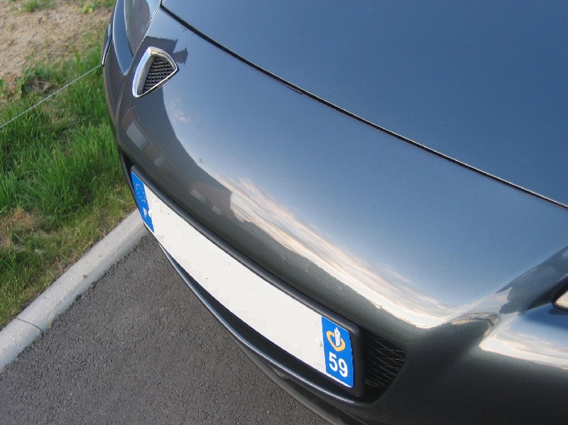

ah oui... percer le pare choc.. ![]()
Pourquoi es ce que tu ne perce pas le pare choc au lieu de te tracasser ?
désolé Jmi de ce que je vais dire mais je trouve ça dégeu, ça casse l'esthétique, tout comme le déport de la plaque sur les cotés. ![]()
je comprend et tu n'ai pas le seul.
mais quand tu veut de l'air, que tu retourne le PC dans tout les sens, que tu a essayer pas mal d'autre solution.
tu prend la scie, et hop tu passe a l'acte.
aprés ça donne ça ![]()

Je trouve vraiment sa top !
Vraiment belle 8!

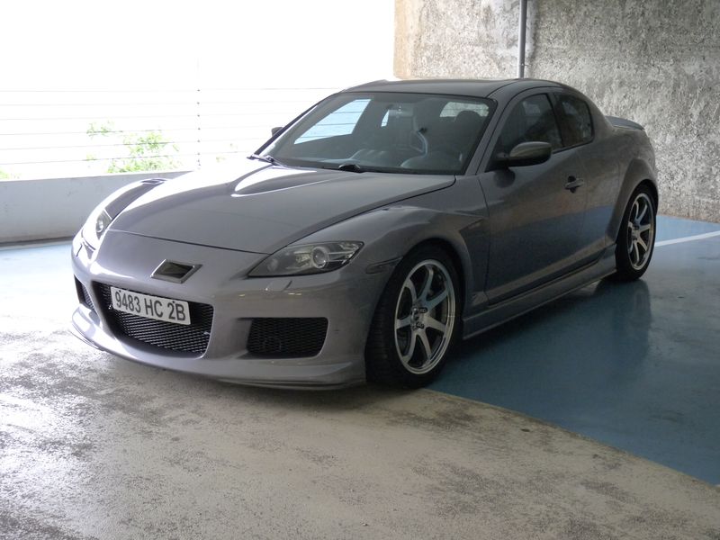

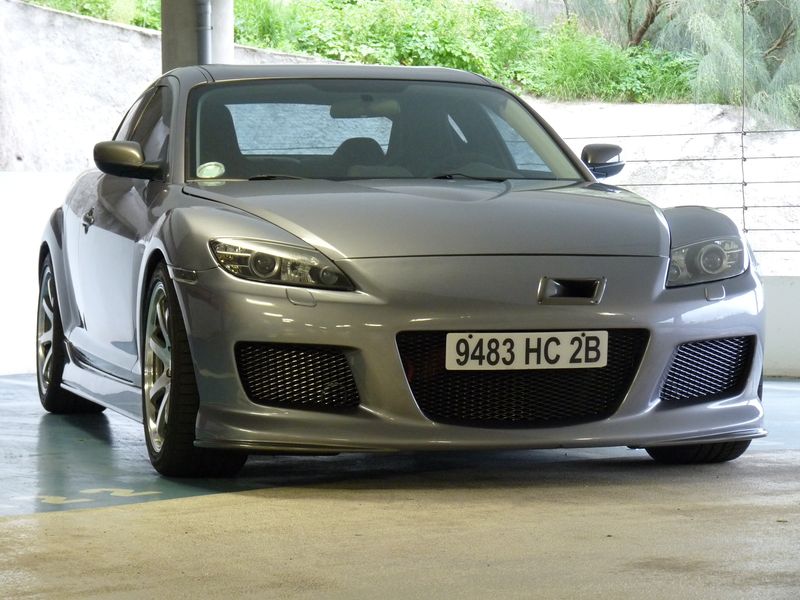

Je dis oui a découper le parechoc pour faire cela:
Voire cela
Bien plus belle intégration "rotoresque" que celle de JMI à mon gout
mais avec la même efficacité ![]()

vraiment dégeu les deux rotor de chaque coté.
