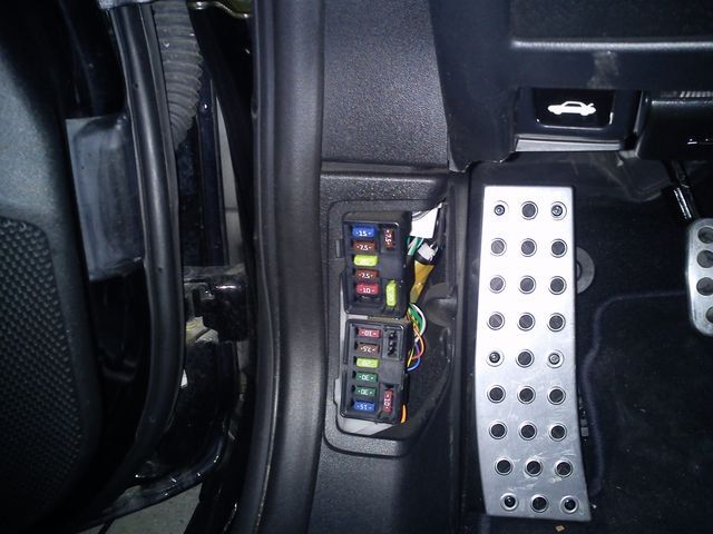

Ca se complique ^^ j'ai acheté les câbles qu'il faut, mais lors de l'installation j'ai du cramer un truc... j'ai plus d'affichage ni de clim -_-
la poiiiiiiiiiissseee :fou:
edit: apres rebranchement de l'autoradio d'origine toujours aucun signe de vie de la clim ni de l'affichage :/
par contre les buttons de commande s'illuminent, donc il s'agit bien d'un fusible mais lequel??
j'ai cru comprendre qu'il y a aussi des fusibles a l'interieur du véhicule mais ou?
si quelqu'un peut m'aider merci ^^

boite à fusible
boite à fusible
alors les fusibles sont à gauche des pédales.
pour les fusibles vérifies le 2/3/4

ta cramer le fusible marqué "room"... :D
normale...blanc quoi. :salut:

J'ai fini par trouver le problème, oufff.... c'était bien un fusible, le (2) pour être précis. Tout d'abord je pensais aussi au (14) mais c'était pas le cas.
C'est tout de même bizarre que la clim était affectée aussi :??:
Donc maintenant je ne prend plus de risque, demain j'essaye de la faire passer chez un pro :ange:
Merci quand même pour votre aide :merci:
