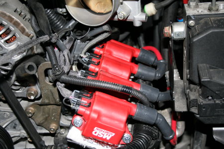

Sur la tenue des cables, j'emets tout de même une petite reserve :??:
Un cable s'est légèrement débranché le premier jour du montage, je l'ai remis et depuis rien d'anormal mais je vérifie régulièrement.
Concernant les bougies, il semble effectivement nécessaire de les remplacer.
C'est étrange ce que tu racontes, je pencherais plus tôt sur un connecteur mal enfiché. Pour les bougies, il ne faut pas hésiter à pousser fortement.
Pour les bobines, il faut aussi entendre le petit clic.
DaV-L
Messages : 502
Re: Bobines MSD : Montage
Message par DaV-L »
Oui j'ai entendu le clic lorsque je l'ai remis, plus de souci jusqu'à present mais je verifie par précaution.
Mes bougies doivent avoir 25000km, une noyade et du vert de gris donc je remets tout à neuf.
Alors tu trouves du changement Guizmo ?

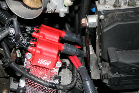

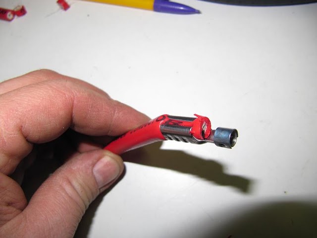

Pour ceux qui sertissent les câbles,
Pensez à bien sertir cette partie de connecteur cf photo
Une autre remarque, lorsque vous déconnectez vos câbles d'allumage, il faut le faire en tirant sur les connecteurs et non pas sur les câbles !

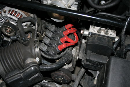

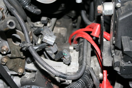

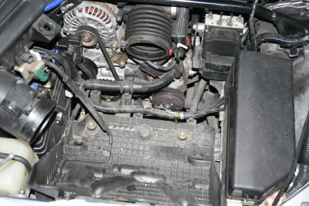

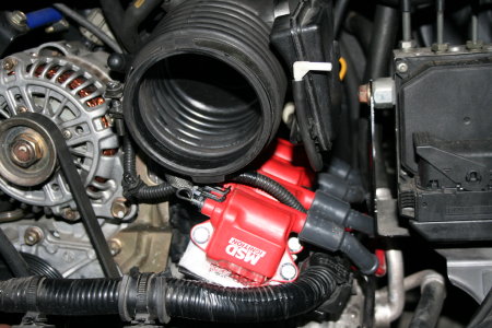

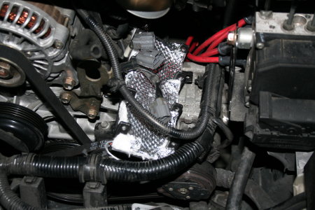

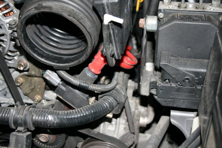

je poste mes photos du montage ici car plus le bon post pour elles

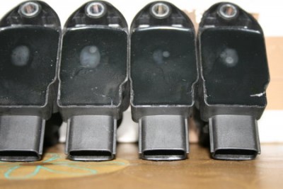

laurent B
Messages : 2152
Message par laurent B »

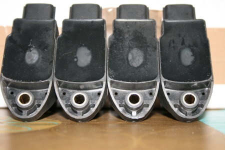

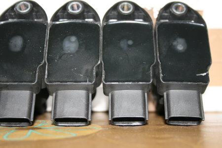

photos des bobines d'origine
pour les bobines RotaryFX de la deuxième photo de gauche à droite 1ere bobine L/F 2eme bobineT/F 3eme bobine L/R et 4eme bobine T/R
pour les bobines d'origine de la première photo, je n'ai pas pensé à les référencer
bobine d'origine avec 59 520 KM
bobine RotaryFX avec 15 500 KM

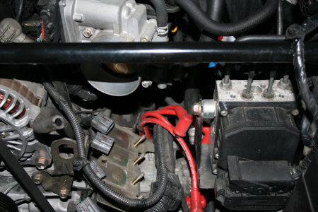

pour mémoire l'emplacement des bobines

Pour le sertissage de la cosse coter bobine, le fils dénudé tu le mets sous le fils et apres tu serti c'est bien sa
Et pour la masse de l’adaptateur bobine d'origine , bobine Msd tu t'est piquer ou sa ?
merci d'avance

Oui, sur le connecteur côté bobine, il faut mettre l'âme du câble dessous
:merci: guizmo
Et pour la masse? tu l a prise sur la batterie :svp:
