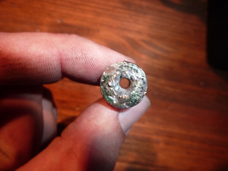

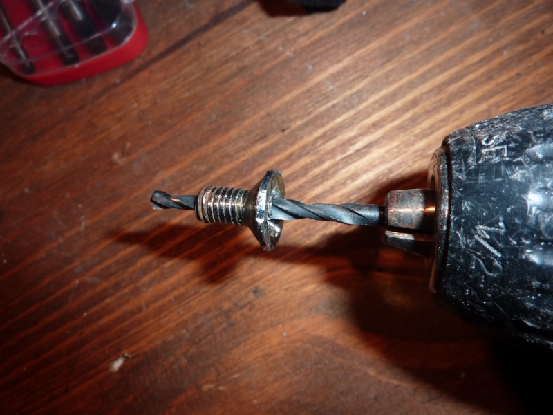

[quote="Steph111R"]Alors j'ai pas trouvé de DIY sur les disques, enfin si un seul en avant dernière page, mais il y manque une info pour les nouille comme moi (même deux)
avant de monter les plaquettes arrières assures toi d'avoir une avec 1 picot et une avec 3 picots (côté interne)
oui, bien j'avais dit nouille
Et deux utiliser un tournevis à frapper plutot que de foiré la vis cruciforme qui tiens le disque avant
C'est ça:
Si vous avez foiré, sans massacrer le pas de vis interne utiliser une petite mèche à métaux pour percer la vis, et ensuite prenez un "tourne à gauche) pour la sortir
et voilà pas de dégats
a part la pauvre vis que je n'ai pas remise ![]()

Ou ta trouvé de la visserie de remplacement ?
On remplace pas, ça sert à rien, tes roues servent a serrer les disques ![]()
( Chez Mazda lors de remplacement de disques d'origine, ils les remettent même pas) ![]()
