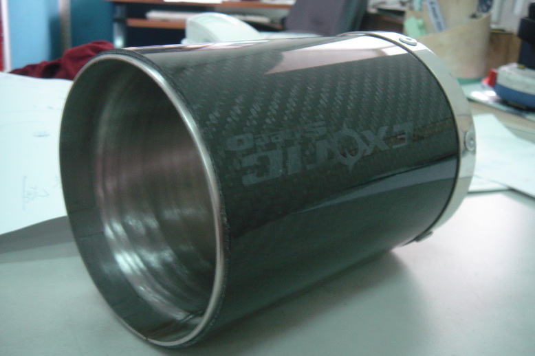

Désolé du retard.
Le gars m'a répondu assez rapidement qu'il avait pri contact avec exoticspeed pour mon affaire. Ils vont finalement me renvoyer, à leur frais, des sorties toutes neuves. Elles sont légèrement modifiées pour ne plus être confrontées aux problèmes que j'ai eu.
Voilà, le vendeur est sérieux et sympa ! Merci à lui, et à vous tous pour vos conseils.
Plus d'infos quand je les aurai reçues.
Nouvelles sorties carbones
J'ai vu sur le site d'ES que depuis le 12 aout, on pouvait acheter les sorties d'échappement qu'on voulait...moyennant 190$
je suis content que tout rentre dans l'ordre pour toi (en meme temps, il vaut mieux que ca se passe comme ca!!!)
Elle va etre toute belle ta 8 avec ca!!!
