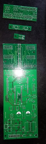

Voila les CI sont arrivés ce jour.
Nous allons passer au choses sérieuses.
Qualité impeccable

on va couper séparer les 3 petites platines a l’extrême droite (attenuateur signal pour HP ligne, CI leds visu mode et Ci boutons poussoirs pour move platine).
Car pour simplifier j'ai fait comme si un seul CI pour la fabrication au soleil levant mais en fait 4 le master et les périphériques
j'ai mis rapidement au cul de l'ensemble plastique du volet GPS pour vérifier l'encombrement c'est pile poil. On s'attaquera dans la semaine au montage du prototype et re test grandeur nature.

Découpe faite des 4 ci pour un premier exemplaire histoire de voir comment ca se présente physiquement aux emplacements.
Dans la foulée présentation a blanc des gros composants pour voir ...
Montage et test normalement ce WE si je n'ai pas d'autres obligations....travaux ...

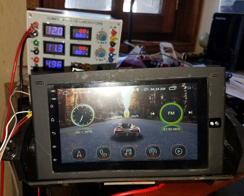

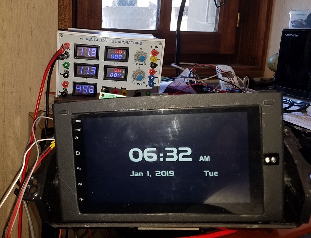

Voila voilou le 2din a rejoint le volet
Découpage a la dremel de la face avant pour mettre au cotes du 2DIn. Après avoir pensé juste agrandir pour les boutons tactilees j'ai finalement opté pour un encastrement puisque la face 2din est prévue pour cela... Juste légèrement débordant comme de l'origine....
J'ai opté pour un collage au pistolet a colle chaude qui finalement est le plus simple et efficace.
Sur la droite les deux led (bleu et mauve) des modes . Elles sont intégrées dans l'ex translucide rouge perçage a 3.5 et collage idem
Ne me reste que la fixation définitive de la platine cpu 2din qui sera posée sur des entretoise de calage et collée idem.
On a procédé au premier test de mise sous tension avec un peu d'inquiétude (chinois et en plus démonté...) mais pas de soucis un joli écran android au final.
Les photos ci dessous.
Le coté pas net de la face avant c'est parce qu'il y a le film de protection...
Plus qu'a intégrer le tout....
