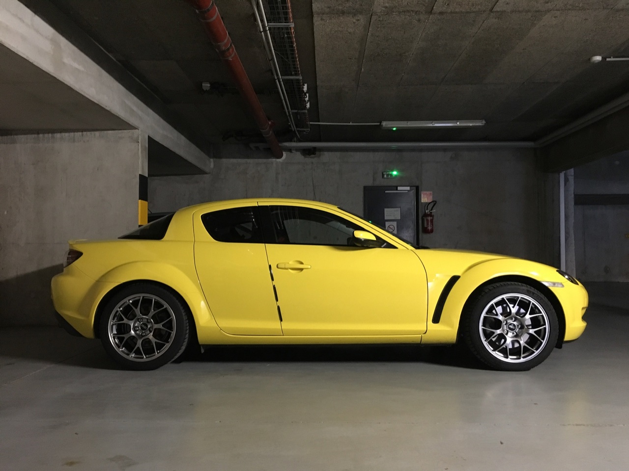

Ma contribution :
Rx8 2003 BBS EvoX
Rx8 2003 BBS EvoX
Rx8 de 2003, montée avec des BBS forgées de Mitsubishi Lancer EvoX
Détails :
jantes BBS en 8,5x18 ET38, pneus Michelin Pilot Sport 4 en 245x40x18 93Y.
