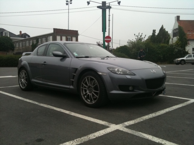

j'ai des OZ ultraleggera en 18X8 ET 35 avec des 245/40 sur les quatre.
carrossage obligatoire pour l'arrière, sinon les pneus touchent la lèvre de passage de roue. Seul dans la voiture,avant d'avoir fait le carrossage, sur le circuit de folembray, après quelques tours,
la lèvre du passage de roue arrière gauche était déformé.
j'ai mis -2° à l'arrière et plus de souci
