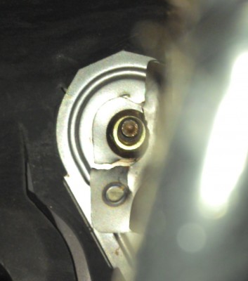

Keviiin a écrit :
Je sais pas si c'est de l'alu
La semaine dernière je l'ai soudé au TIG et ca n'a pas chauffé rien du tout...
Tu l'a soudé a quoi l'arc ?
Si sa peux intérrésser quelqu'un j'ai une pédale neuve renforcé avis aux amateurs qui ne peuvent soudé..
Ce n'est pas de l'alu . C'est de la tôle d'acier pas bien épaisse .
Moi je l'ai renforcée en mettant une sorte d'´attele que j'ai visé .

Cout 300€ avec main d’œuvre. Il change la pédale au complet.
J'ai fais la réparation ce mon de juillet . Je pouvais rouler, mais la marche arrière, je ne pouvais la passer que monteur arrêté

300 balles :oh:
Moi juste un peu de fil et un poste à souder :D
Et ça tient pour le moment mais je vais voir pour acheter (plus tard) la renforcée.

ha yest, moi aussi, meme pas une semaine d utilisation, mais ça devait arriver
donc passe qlqs heures a essayer de demonter ce putain de boulon de 12, tortille toi, faut vraiment etre une fourmi, mais au final j ai vire le pack pédale et plaque, mon beau pere m a dis, on va en refaire une, en plus y l ami J.P au aux doigts d'or...donc ça devrait le faire, pour le porte monnaie et surtout pour l embrayage, mais au debut j'ai flippe ma race....je verrais ça demain...mais on se demande qd meme comment tiens ce bout de ferraille de merde..qd on voit l'epaisseur

pedale reparee au gros poste a soudure electrique....pas mal de points de pressions et un coup de meuleuse et ca repart..pour du plus solide je pense...faut pas souder a la merde ni a l'etain ni a la brasure...voila..

Idem la meme hier... un clack m'a de suite fait comprendre que j'allait tres vite etre dans la merde... ca n'a pas loupe, 20min plus tard je passais les rapports a la vole.
Bref petite pause de midi soudure chez un pote qui a un TIG (je confirme, c'est de la feraille, d'ailleur la mienne commence a rouiller) et c'est repartit.
Acces bien chiant quand meme, c'est con je l'avais demonte il y a 1 mois pour changement du maitre cylindre d'embrayage... mais je vais la redemonter pour la renforcer, histoire d'etre peinard.

Ce matin je met le contact j'appuis sur l'embrayage et je me dis tiens... c'est pas comme d'habitude, 20km plus tard plus d'embrayage, demi tour et retour avec passage a la volé et double "débrayage" pour rétrogradé (désolé pour les stops que j'ai grillé) et retour a la maison
ça n'aura pas tenu jusqu'a 190 000km... ça m'a lâche a 189600km.
Bon j'ai un embrayage Stage1 depuis 19600km ça n'a pas du l'aidé. bref c'est démonté, plus qu'a ressoudé voir renforcé...
