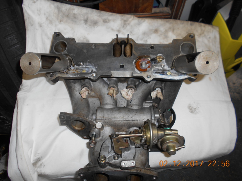

Les injecteurs d'huile sont maintenant " nickel "
Les tuyaux débouchés et nettoyés
Quelle galère pour nettoyer toutes les tubulures d'admission d'air !
Très grasses et noires de poussières collantes, le filtre a air K&N, humectés d'huile, n'est pas pour rien

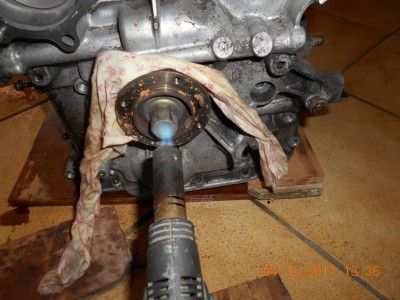

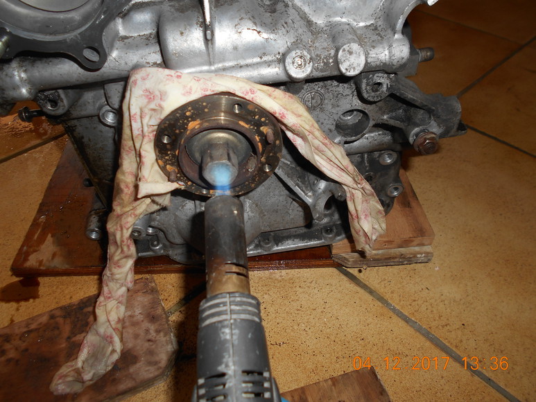

Je n'arrive toujours pas a débloquer le boulon ( clé de 19 mm ) avec une rallonge d'un mètre
Le collecteur d"admission est propre et graissé avec de la vaseline
Je ne sais pas s'il faut mettre de la vraie graisse sur la petite crémaillère qui relie les 2 " tubes "

Pour la visse de l'excentrique, je crains fort que la seule solution soit une bonne clef à chocs.

La solution la plus efficace a priori est de boulonner le bloc au sol, de prendre une looooongue barre de fer et en avant! Evidement une bonne douille 6 pans est necessaire (evite les 12 pans, si arrondis ce boulon t'es mort), je serais toi j'acheterrais une belle clef de force de marque (facom, kraftwerk, KS tool...) et un beau tube d'acier assez epais.
Good Luck, c'est unanime, c'est la partie la plus dur d'un rebuilt.

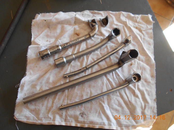

J'ai essayé la clé à choc .... avec la douille 19 mm spéciale Clé à choc
La clé de 19 mm qui a éclaté est une Facom !
La clé a tube est soudée sur un tube inox de 20mm épaisseur 3 mm et elle a plié ! !
La rallonge utilisée fait un peu plus de 2.5 mètres ! !
Je vais me souder une douille de 19 sur un fer Plat de 40 x 10 ! ! !
Ou aller chez le préparateur de rallye du coin ...........

Perso j'avais utilisé celle-ci : poignée en T coulissante avec un carré de 3/4"
http://www.clas.com/fr/produits/outilla ... issante-34
Dessus j'ai mis un réducteur de 3/4" à 1/2" pour pouvoir monter ma douille de 19 classique.
J'ai pris un réducteur pour clé à chocs car un réducteur classique (pour cliquet) aurait probablement pété au niveau du carré vu que c'est lui qui prends tout dans la gueule...
J'ai mis un tube d'1m70 (genre Ø40mm et épaisseur 2 ou 3mm) et une fois le bloc moteur bien immobilisé c'est venu -non sans mal- mais sans rien tordre.
Par contre il ne faut rien dans les parage quand ça lâche, parceque le coup est violent ^^
Bonne chance , tu vas finir par l'avoir cette foutu vis !
20mm c'est pas enorme, surtout en inox, franchement faut y aller franco, surtout qu'un tube acier, ca vaut rien, un bon tube de 50 de 2M ca passerra creme... pour 20 euros.
https://www.commentfer.fr/1578-tube-car ... e-2_metres
Quel couple la clef a choc? parce que il y a de tout, certaines montent jusqu'a 3000Nm, a ce niveau de couple je pense pas qu'elle puisse resister longtemps, en general les clef a choc standart ne sont pas suffisante pour ce genre de vis.
Avec ca t'es tranquille :cool: : (ok ca pique un peu)
http://www.millmatpro.com/outillages-pn ... 53765.html
Le preparateur est une bonne option, il doit avoir un clef assez puissante.

Ca y est, je l'ai eu ! !
Douille de 19 renforcée pour clé à choc avec poignée en T coulissante de 3/4"
J'ai emmanché plusieurs tubes les uns dans les autres pour arriver au diamètre 45mm intérieur (ép 3mm) de la rallonge de 2,80 m de long, et c'est venu tranquillement ! ! (pas de coup violent pour cette fois ! )
Je n'ai qu'un compresseur qui ne monte qu'à 9 bars et la clé à choc est Standard !

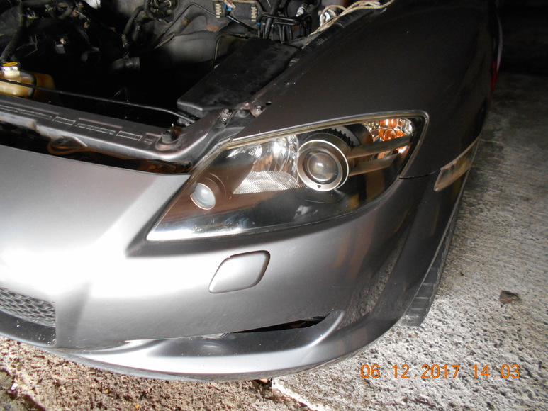

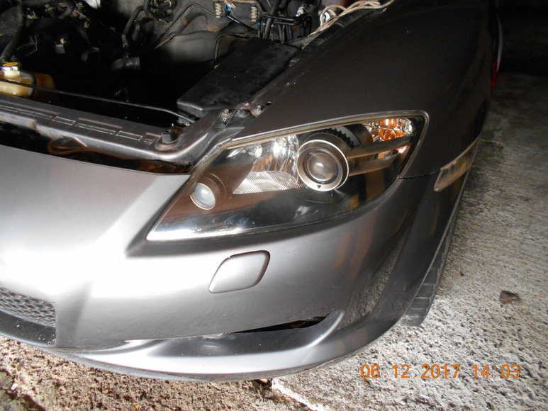

En attendant ma douille de 54 mm j'ai attaqué les phares qui étaient un peu opaques...
N'ayant pas de papier assez fins sous la main j'ai commencé avec de la pâte à roder " grosse" puis à la fine et enfin avec la pâte à polir " 3M Fine " du bateau
Et Voila le résultat. je pense acceptable ...

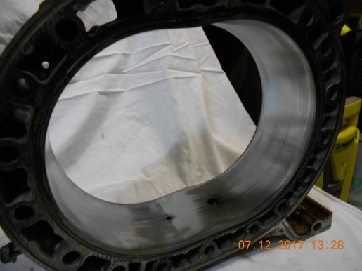

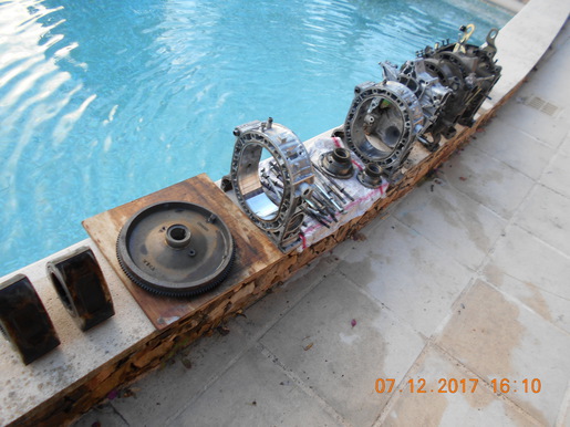

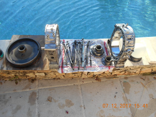

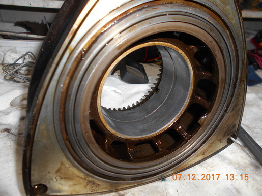

Je l'aie eu l'écrou de 54 avec une grosse clé à choc et douille ad'hoc
Le rototo est complètement désossé.
Pas de mauvaise surprise : pistons en bon état (apex collés par calamine) même les paliers lisses sont dans un bon etat
Les 2 autres paliers sont aussi corrects
Les " housings " et les " plates " (il faut que je m'habitue au vocabulaire !) sont aussi en bons états.
Peut être un déglaçage des housings et un léger rodage des "plates"
Pas de rectification ou de surfaçage.
Photos ce soir....

Hi !
Changes les palliers (les 4) quel que soit leur état.
Ca assure longévité du rebuild (c'est con de tout refaire et de laisser ses pièces "d'occaz" , au prix qu'elles coutent...)

Pour les 4 paliers lisses, OK, c’était prévu même s'ils étaient en bon état !
Voila un des rotors et d'un housing avant nettoyage
Et le dégraissage et nettoyage ! !
Je vais commander le kit complet chez Atkins
https://www.atkinsrotary.com/store/04-0 ... 68-6-.html
Il a l'air complet, tous les joints, (Ronedi) même les paliers lisses des rotors et des Plaques AV et AR.
Qu'en pensez vous ? ?

Pour le démontage, j'ai déposé jusqu'à la dernière Vis ! !
Tout nettoyé, tout graissé ou huilé... même les goujons de roues.
