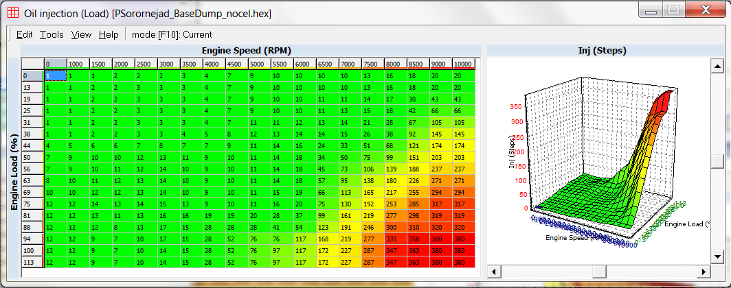

Oui ce serait a prendre en compte effectivement, meme si, au prix du rebuilt il est assez tentant d'aller au bout du moulin... des 8 arrivent a depasser allegremment les 200 000km sans soucis majeur, ici il y en a un paquet, mais j'ai remarque que c'etait souvent les boites auto qui affichaient le plus de km sans nouveau moteur.
Pour le retrogradage je m'etais fait la remarque sur ma premiere 8, apres avoir vue le tableau de fonctionnement de la MOP (ainsi que la position des injecteurs d'huiles), j'ai de suite arrete le retrogradage et suis passe au premix.
Il y a quand meme en permanence une injection d'huile, mais elle est tres faible dans certains cas.
Le truc c'est que Mazda ne peux pas mettre trop de richesse en huile avec le cata, surtout lors des faibles charge/regimes ou l'huile ne sera pas brulee, ils ont donc du faire des compromis, qui se solde par une insuffisance d'huile pour le moteur sur pas mal de phases...

1- regarde le tableau de lubrification que j'ai mis plus haut, tu comprendra que d'origine, l'injection d'huile de la MOP depend de la charge et du regime, il y a pas mal de phases ou la lubrification est tres faible (toujours pour ce foutu cata), le premix permet de compenser ce manque pour qu'il reste lubrifie correctement en permanence.
2- la premiere generation de rx8 n'avait que 2 injecteur d'huile par chambres, a cause de cela une partie de celle ci manque de lubrification, Mazda a par la suite corrige cela en ajoutant un 3eme injecteur. Le premix permet de corriger cette carrence de lubrification des chambres.
