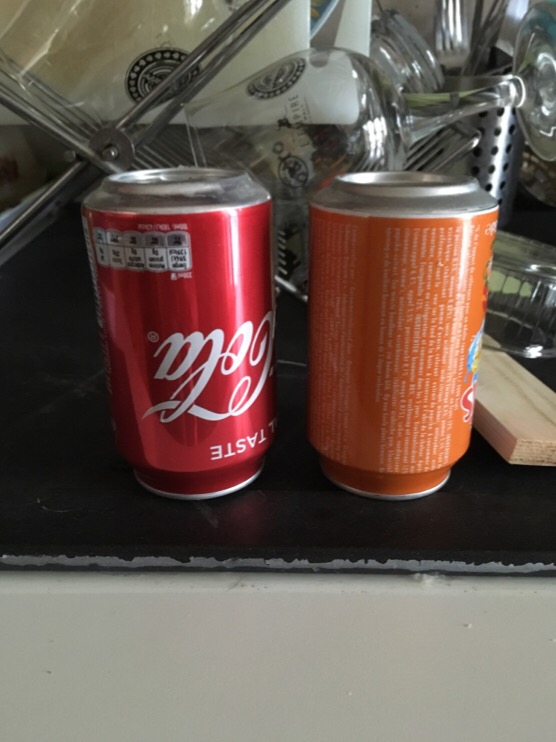

Normal c est mon bébé cette modif ! LOL !
Allez je suis sympas, je vous donne un choix de tôle bon marché et désaltérant ...
Ça marche aussi avec les canettes vertes avec un H !
Et ça se découpe aux ciseaux.
Après une épaisseur, deux épaisseurs, à voir fonction du besoin !
Pour idée, l épaisseur d'une tôle de canette c est 0,075mm donc à voir si c est suffisant ...
Bien vue idée les canettes !!!
L'épaisseur requise sera fonction du jeux axial de ton excentrique. (que tu aurais relevé si tu avais pu te dégoter un comparateur.)
J'espère que ce jeux n'est pas trop important sans quoi, t'a pas fini d'boire du soda !!! Ou d'la H... !!!
