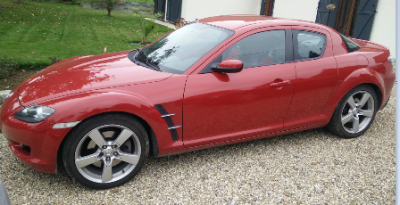

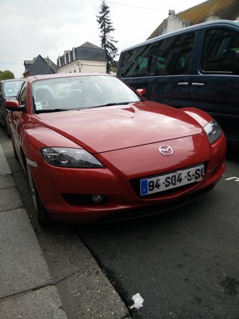

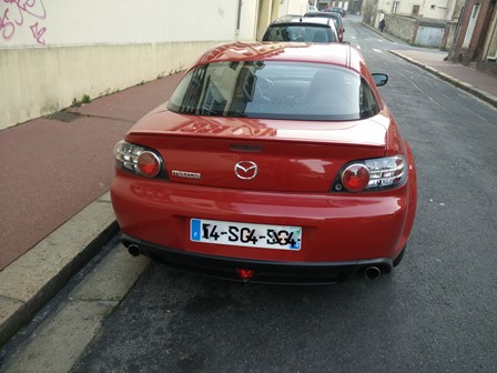

Voici quelques photos,
Désolé de l'attente!
IDF VR 192ch LHD 130MKm

Pour un novice en mécanique tu en parles pas mal ;). De toute façon cette voiture exige de s'impliquer dans l'entretien :D
Belle tuture, et une couleur toujours aussi sympa!

Très joli ! :D
