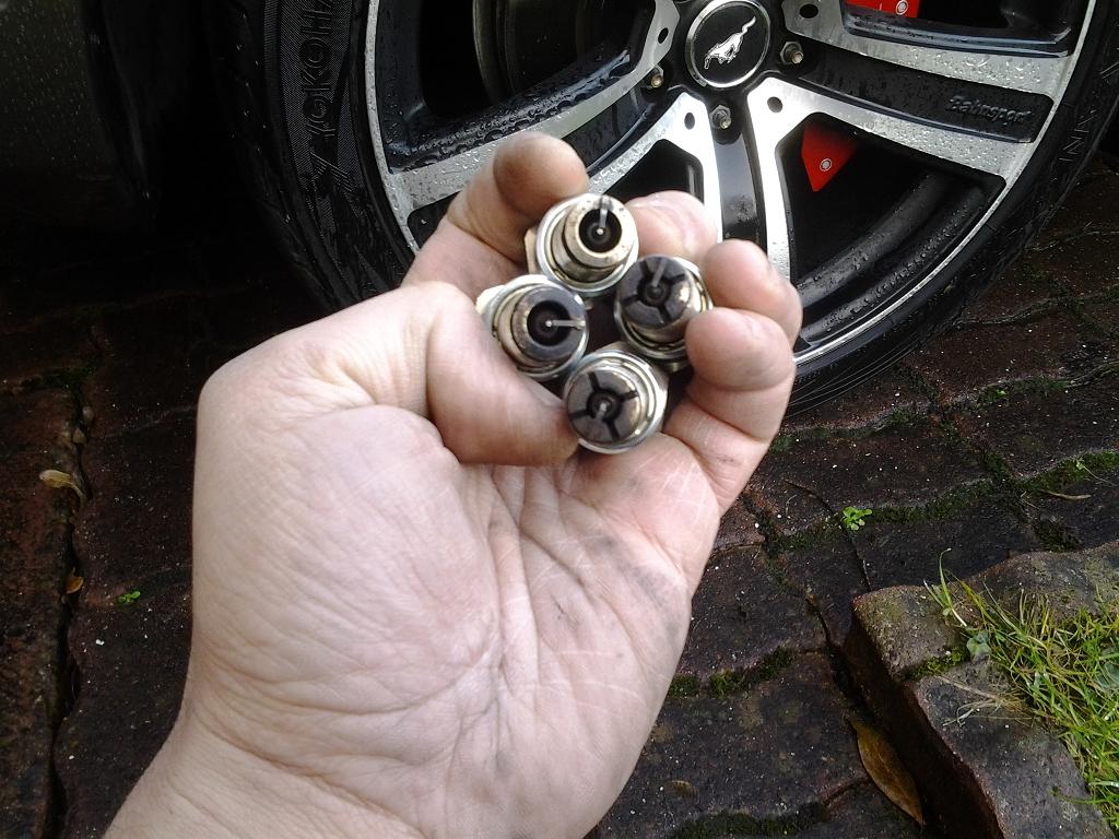

une façon simple pour voir si tu as une bobine qui a claquée c'est de démonter les bougies, si une est toute noire ou qu'elle fait bien la gueule par rapport aux autres ne cherche pas plus loin.
ca m'était arrivé d"avoir plus de puissance avec juste les bougies mortes et le débimètre et filtre a air encrassé. mais comme tu dis avec une voiture bien entretenue et pas énormément de km il y a peu de chance pour le moteur soit HS.
j'ai bien dit "peu" et non "pas" de chances.
tiens nous au jus.

Bougies démontées........ Il me reste à voir le catalytique.

J'ai testé les bougies et les bobines. résultat, je dois en recommandé, j'en ai même profité pour noyé le moteur :redcard: . Je vérifie le cata demain.

Ah oui la c'est clair que l'allumage est cuit!
