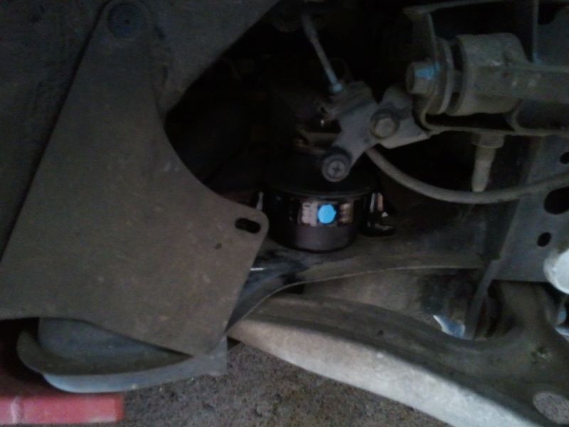

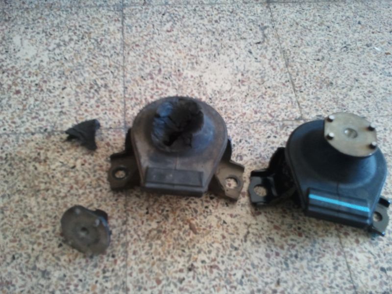

vérification des deux silent bloc moteur, commence par celui de droite, coté collecteur.
a mon avis ils sont morts, tout simplement.
dans mon cas seul le coté droit était mort, le gauche passait encore 5000/10000 kms, pas plus.
le bruit que tu entend est ta boite qui vient toucher la traverse inférieur/et le collecteur.
tient nous au courant.
a noté que depuis il existe des modèles renforcé chez megan racing notamment. :salut:
a savoir qu'il sont rempli d'huile neuf... ;)
silent bloc HS vs neuf.
ça ce trouve ici, tu sort la roue et tu regarde.
