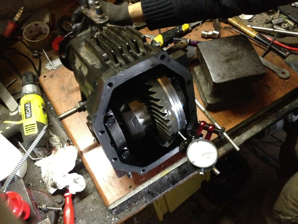

Re: Le différentiel de la RX8
les gars c'est du mecanique pur et simple, comme dit au dessus.
c'est un super LSD, denomination pompeuse pour un torsen.
il est assez light (jai changer les ressort de contrainte sur le mien, pour le passer en gros a un 40% de retenu)
il est pour moi de type 1/1.5 .
le verrouillage se fait a l'accel, mais que peut en freinage.
mais pour moi il est largement suffisant pour la rx8.
attention quand vous changer les ressort, a l'arret l'auto tire droit dans les maneouvre, ça surprend au debut..faut juste le savoir, elle saute et ripe. :D
c'est du classique et efficace face au couple du moteur...
