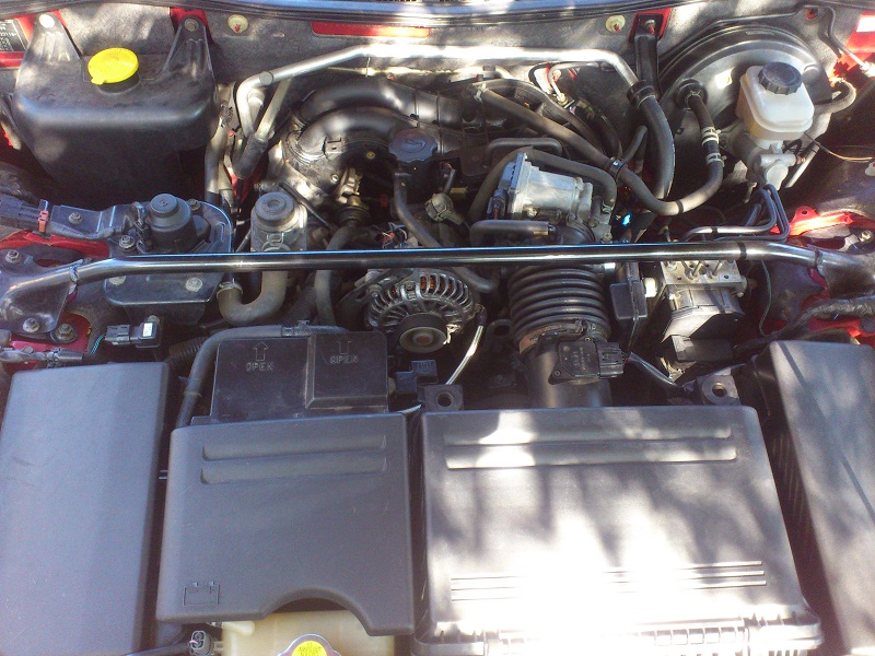

Matos reçu (cosses et câble de 16mm2)
installation ce week end
Rx8 40th anniv Brillant Black
Re: DIY Kit de mise à la masse ou grounding kit.
place aux photos :
je n'ai pas raccordé le démarreur car j'ai entendu dire que certains constructeurs avaient une gestion de masse spécifique de ce système, compte tenu des variations de tension importante au démarrage;
du coup, dans le doute, je ne l'ai pas mis...
résultat: bleuffant !
ralenti hyper stable avec installation, je n'y croyais pas !

Salut à tous!!!
Voici ma contribution..... j'ai donc monter un kit D1 spec aujourd'hui, donc pas encore de retour j'ai roulé que 5 min avec...
J'ai pris les points de masse décrit plus haut, la pipe d'admission, l'alternateur et sous les bobines
Voici quelques tofs
je reviendrait pour faire savoir mon ressentit

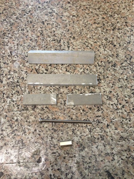

Grounding kit maison réalisé en tresses de cuivre de 10mm²
Support de fixation maison en aluminium
Visserie en inox
La vis est une M5x80 avec une entretoise de 15mm
La pièce en haut est une cornière en aluminium
La pièce du milieu est une barre d'alu de 8mm d'épaisseur
Les pièces du bas sont en barre d'alu de 8mm filetées en M6
Temps de montage: environ 1h
Longeur des tresses: (M8 ou M6 est la taille de la vis de la voiture)
Batterie -> support: 80cm M8
Batterie -> Point masse prise clim: 40cm M6
Support -> Point masse faisceau gauche: 55cm M6
Support -> Point masse faisceau droit: 95cm M6
Support -> Point masse tableau de bord: 150cm M6
Support -> Point masse admission: 50cm M8
Les résultats sont conformes aux attentes:
- ralenti stable
- plus de parasite dans l'autoradio
