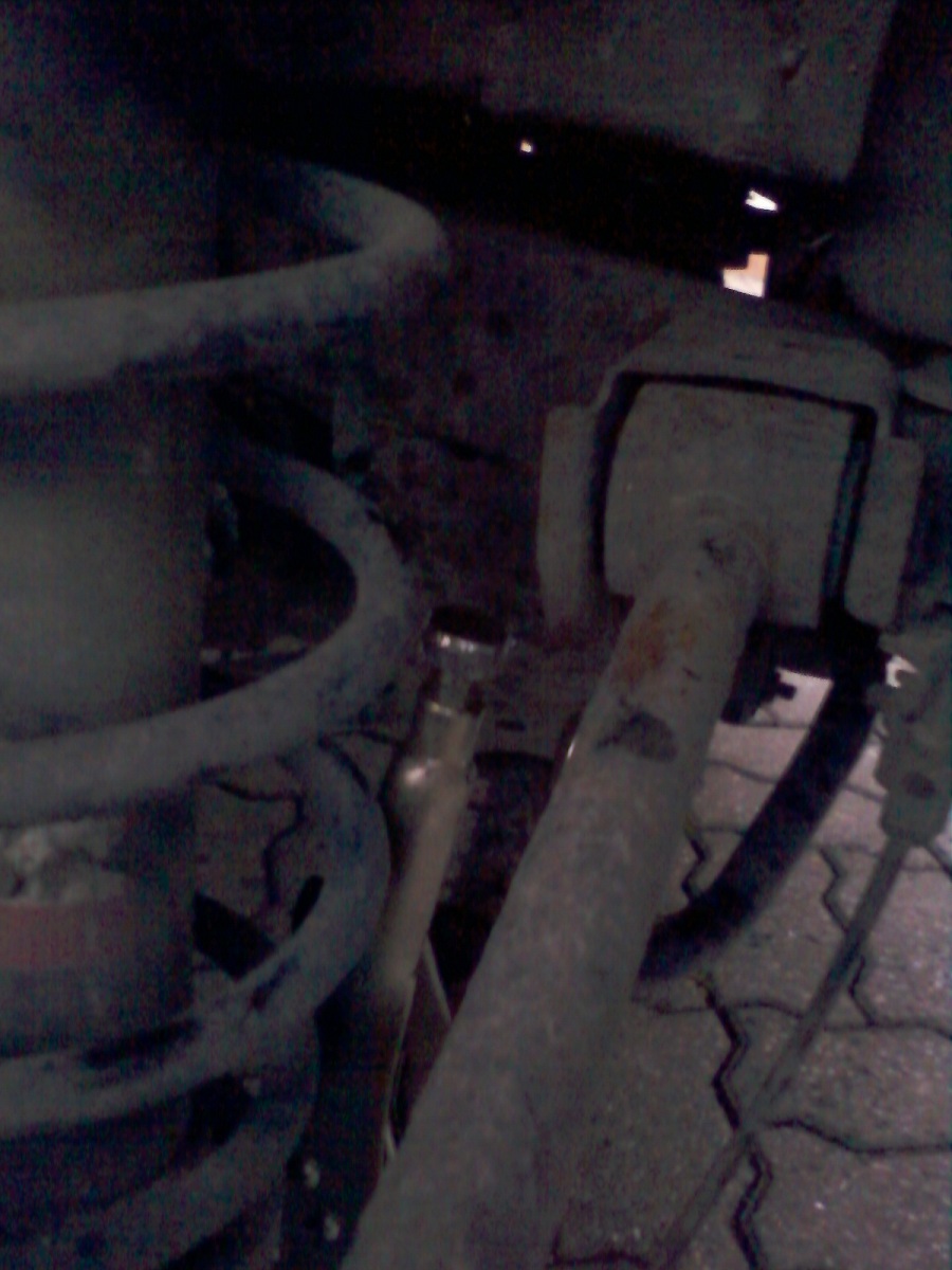

Bon ben un grand merci à toi Grayfox, soluce de la pince à étaux a marché sur l'écrou du haut.
Par contre me voilà bloqué sur l'écrou du bas car il est moins facile d'accès pour la mise en place de la pince étant donné que sur la barre anti roulis, il y a des "protubérance" empéchant l'accès facile pour la mise en place de la pince.
La barre stab par contre est partie d'elle même lorsque j'ai dévissé l'écrou du haut, il ne me reste plus que l'écrou, le boulon et la rotule à vif du bas pff
Sans compter l'espace limité pour serrer à mort la pince à étaux.....
J'ai tout de même tenter de mettre la pince, cf pièces jointes, ça me bloque bien le boulon mais à voir pas assez puisque le boulon tourne encore grrrr
Si vous avez des soluces car vu l'espace entre l'écrou et la barre anti roulis, même une scie à métaux ne passerait pas :o :o :o
grayfox19
Messages : 4000
Re: Changement barres stab : put*** de rouille !!!
Message par grayfox19 »
Serrer la pince encore plus fort ( parfois c'est vraiment pas facile ) et donner de l'angle à l'axe (pousser la pince sur un angle) pour mettre en contrainte la vis comme le disait Jmi plus haut :salut:

Vince6259
Messages : 86
Inscription : 20 déc. 2011, 15:58 PM
Localisation : Pas de Calais
Message par Vince6259 »
Bon rien à faire ça vient pas,
problème néanmoins résolu chez un grand ami garagiste et à l'aide d'une petite disqueuse :)
