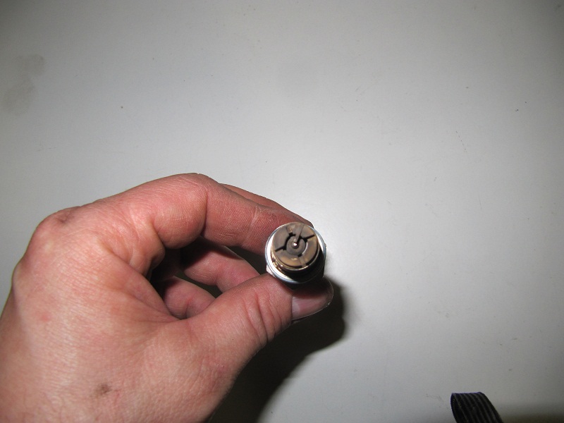

Alors voilà pour moi voici mes compressions tester avec Guizmo ( que je remercie )
Donc voici la courbe et je me trouve au dessus de la norme constructeur si je ne me trompe pas.
Précisions: Vitesse du démarreur 318 trs/min
C'est seulement le rotor arrière l'avant suivra surment
Température moteur, bah si on regarde l'aiguille du tableau de bord elle était au milieu entre la température du moteur quand il est chaud et quand le moteur est froid.
Mais vu le graphique que l'on a vu la voiture a des bonnes compressions pour ses 94000km et d'ailleurs après avoir passer l'endoscope le niveau de calamine était presque minime et les tout les joints apex seals sont encore sur le rotor
Et puis pour l'E85 vous pouvez y allez les yeux fermés en faisant kif-kif, car sa nettoie bien et puis le plein moins cher ainsi que meilleur combustion (regarder image bougie) et pas de soucis moteur ou autre au contraire. ![]()
Bref je vous laisse dire ce que vous pensez les experts
dites-moi si cela vous convient en tout cas moi oui car quand mazda m'avait fait le test de compressions il m'ont dit que je suis limite constructeur sur le rotor arrière et ben la j'ai la preuve du contraire.
