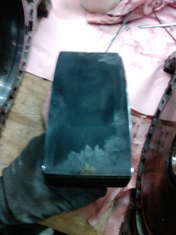

J'ai passé mon aprem à nétoyer 1 rotor!!!!!!
Il faut compter 45 min a la main par FACE!!!! j'ai frotté comme j'ai jamais frotté :lol:
Avant:

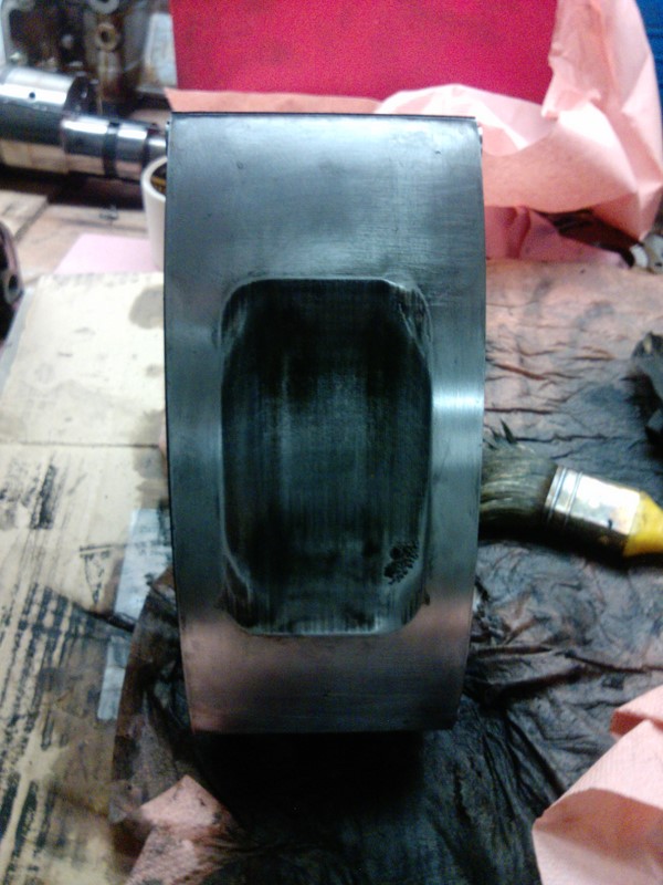

Après :)

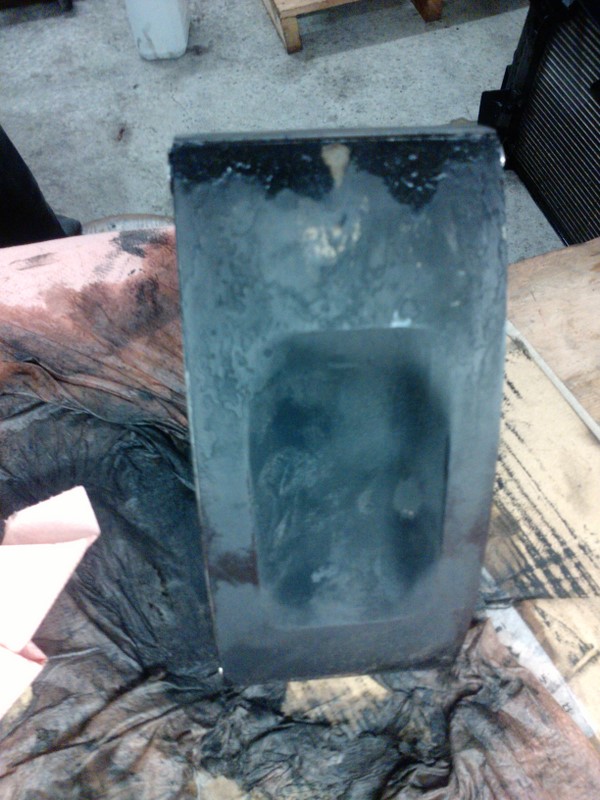

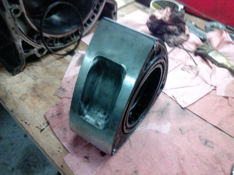

Ensuite démontage des apex et voila le rotor tout nu
