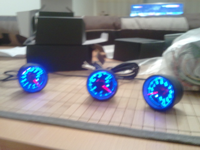

:cool:
J'ai réussi a faire s'allumer mes mano, :clap:
Il fut juste mettre le fil blanc au plus également pour voir la magie opérer. Ben oui le rouge seu ne suffit pas ! :fou:

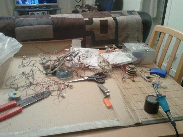

Quels fils va où?
Quels fils va où?
