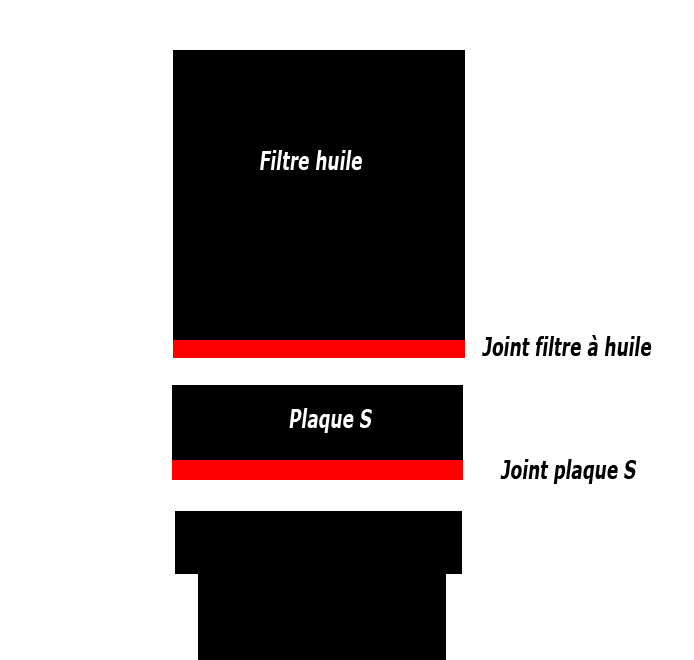

T'as bien fait l'étanchéité ?
Bicauze, moi j'arrive pas à endiguer la petite fuite au niveau du filtre, du coup ca tombe sur le moteur et je pue l'huile chaude... et je fais des traces devant chez moi. Yeuque.
Je me demande un truc à la con. Combien de joints vous avez ?
Parceque je n'en ai qu'un, entre la plaque et le filtre. Il en faudrait-il pas un deuxième sous la plaque ?
OU alors je téflonne le tout ?
:oh: :oh: :oh:
Tu m'inquiètes là :??:
Alors, shéma:
Tu dois avoir ce truc: le joint inclu dans le filtre à huile, et un joint sous la plaque, livré avec.
J'ai toujours ma micro fuite entre le support et la plaque, mais vraiment à des années lumière de faire couler de l'huile au sol pour ma part :oh:

Bon, ayé, j'ai trouvé mon problème.
La plaque est trouée en son centre. Pour laisser passer le flux d'huile et la vis.
HORS, ce trou est quasi aussi large que le filtre à huile.. .donc le joint qui doit faire l'étanchéité n'a pas d'appui pour la faire (l'étanchéité).
Donc ca pisse l'huile.
Alors :
Soit je trouve une grosse rondelle pour réduire le trou de la plaque
Soit je mets une autre plaque support (Racing Beat ?)
Soit je trouve un filtre à huile un peu plus large, mais va-t-il rentrer dans la plaque après coup ?

Moi aussi, j'ai eut une fuite entre le filtre à huile et la plaque sandwich.
J'avais pas assez serré le filtre :oups: je l'ai resserré à la main en insistant et depuis plus rien. ;)
Pour le démonter, tu prends des chiffon que tu mets autour, tu tu dévisse et tu regardes. Au pire, prévois un filtre de rechange. s'il ne se dévisse pas un coup de tournevis dedans et tu tournes. ;)
