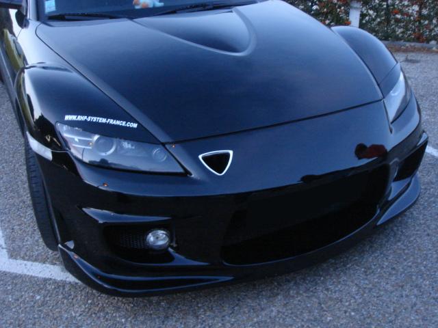

pour éviter de tout démonter, croyez vous qu'on puisse faire arriver un "boa" jusque là ? (voir photo)

Non il n'y a pas de place, c'est l'endroit où la bouche centrale du pars choc revient en dedant, d'ailleur on vois de chaque coté les taraudages pour le crochet de remorquage qui se trouve dans les coins de la "bouche" de la 8 ! :oups:
15min pour démonter le PC...
Avec l'habitude en 5-10min il est posé par terre ! :D
Je crois l'avoir fais 5-6 fois sur la mienne, on l'a fais sur celle a nosfe l'autre jour... ya vraiment rien de sorcier ! ;)
Pour revenir au rajout en rouge de Tsar, on doit bien pouvoir passer un "boa" derrière ( vers le refroidisseur de PCM ), non ? :??: :??:

avec un boa de petit diametre genre 10cm de diam, ca doit etre faisable non? Tsar je sais ou tu peux choper de bons tubes.
tu me montreras ça alors si tu arrives à m'en trouver un efficace qui puisse alimenter tout le système d'origine.

au lieu de rallonger le trajet de l'air avec un boa, pourquoi ne pas creer une aeration juste a coté de l'entrée d'air? juste a coté de l'entrée du manchon quoi. j'ai vu un pare choc avec une aeration en forme de rotor juste a cet endroit la c'est original et esthetique en +. et pratique. apres je sais pas si c'est possible sans changer de pare choc..
Oui c'est le top, ca envoie directement en ligne droite dans l'admission...
J'hesitais à la faire, mais vu que j'utilise ma voiture au quotidien, c'est pas top pour moi...Il se mangerai trop de pluie quand se pleut fort, ou l'hivers avec la neige... ou encore les paquets de chips coincé lorsque elle est parqué en ville :D
Il faudrait installer un petit clapet qui se commande de l'interieur, et qu'on ouvre lorsque l'on veux arsouiller... ;)

c'est bien mais ca coute plus cher je suppose et plus de travail ???
vi c'est Vallier ;)
pourquoi plus cher ... suffit d'acheter un rotor :D

ce que tu decrit (le petit clapet, avec un interupteur) c'est tout bonnement un vafd de 231 cv..
donc tu recupere un vafd de 231 cv, tu l'installe sur la 192 cv cela te donne encore plus de couple en bas et castrateur aprés 8000 tr/minute.
mais comme tu t'en fou car tu a un rupteur avant cette limite donc.
tu va demandé gantillement a un garçon de te preté un vafd, tu recupere un tuyau de depression sur ton plenum d'admission, et tu monte un solenoide avec un interupteur, ou plus simple tu recupere l'info de l'ouverture du port secondaire.
et tu creé le vafd pour 192 cv, etant donné l'effet qui est sensible sur une 231 cv a bas regime, cela va te donné un bon couple sur la 192, sans perdre en haut comme notre 231..
je precise que la perte de la 231 cv ce trouve aprés 7000 quand le collecteur met en relation tout les conduit auxiliaire a ce moment il y a perte de charge, ce probleme n'existe pas chez vous donc a mon avis il y a du benefice.
aller qui tente la greffe.
a plus :salut:
une derniere chose, un solenoide est juste une electrovanne (ça vaut 5 euros dans une casse avec son canistere (ballon tampon avec clapet anti retour) tu cable ça tu recupere l'info avec un petit relais et zou a 4500 tu a ton admission qui se racourci et a toi les haut regime, et en bas le tracteur.
