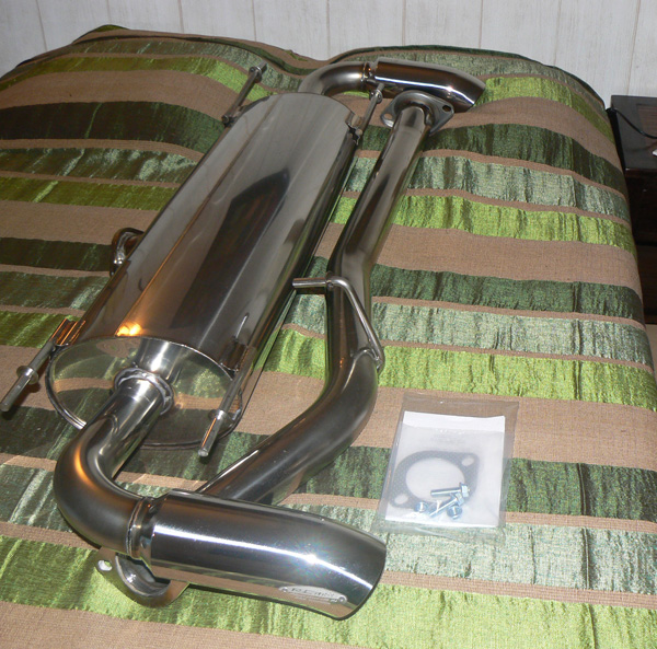

RE AMEMIYA DOLPHIN TAIL MUFFLER :
  • Silencieux=14 kg
  • Tube intermédiaire=3,5 kg
merci... :salut: :salut:
