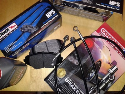

Ayé, j'ai reçu mon matos ^^
Reste plus qu'à prendre rdv pour l'installation.
Pour cette commande j'ai testé un site marchand en Hollande, le contact est simple et rapide, réponse dans les 4h aux mails. J'ai parlé du forum et du RRC en disant que si ils gardaient ces prix, et qu'ils étaient éfficaces, il auront peut être d'autres clients venant d'ici. D'autant plus qu'ils organisent des group buy pour la plupart de leurs produits.
L'avantage pour le matos Hawk, c'est que ça vient d'Hollande, donc pas de douane :-)
Je pense qu'ils ont voulu se faire bien voir ^^

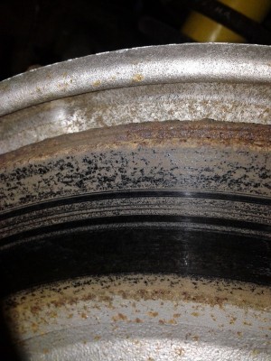

Moins drôle maintenant, j'ai jetter un coup d'oeil à mes disques, la dernière fois que je l'ai fait, c'était il y a 2000km environ. Et voilà comment je retrouve mes disques arrières :oh:
Il n'y a pas si longtemps ils étaient encore bien propre, ici on voit clairement qu'il manque de la plaquette ! Vous pensez qu'il vaut mieux virer la rouille des disques avant de mettre les nouvelles plaquettes ou elle partira à l'usage?

Re: comparatif plaquettes de freins
T'es bon pour mettre du rainurés ou du perçés ! :love:
benybendebou
Messages : 2364
Localisation : Tournai
Message par benybendebou »
Dans l'état là, c'est mort ? C'est dangereux ??
Mes réalisations artistiques
