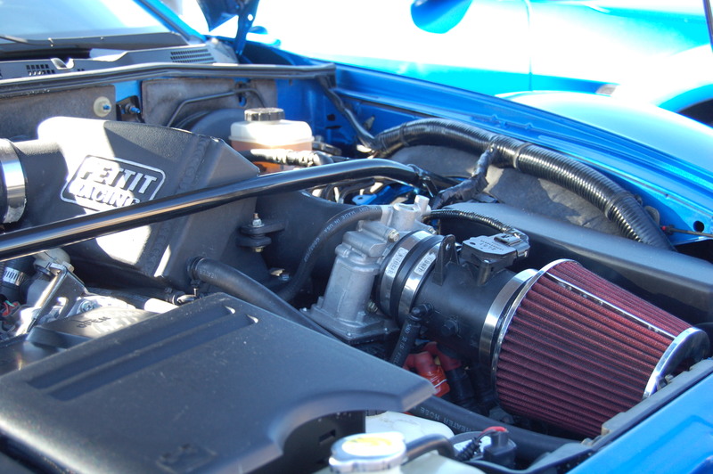

Hellow
Petite precision sur le compresseuer Pettit Racing, il n'a pas d'embrayage et n'est pas déconectable...Par contre, en dessous d'un certain regime et si la pedale n'est pas enfoncé completement, il se met en roue libre. Il y a un bypass qui suprimme la pression dans le compresseur et il tourne librement ;)

juste pour dire que le Pettit racing US (dont on parle depuis quelques mois sur d autre topic) est exactement le meme. :grr:
C'est meme les US qui les produisent. :chut:
et oui il y a (pour ceux qui comme moi vont prendre le stage II CS) une repogramation PCM. ;)
pour info le stage III devrait tapper dans les 350whp mais il vous faudra de plus gros injecteurs d essence, car ils sont arrivé à saturation avec le stage II. et vue le barile d essence...je me contenterais du II CS :D

J'ai précisé la puissance de base de la 8 pour bien montrer qu'il ne faut pas melanger hp et whp ! Le stage 2 peu developer 100hp suplémentaire ! :yeah:

le stage 2 offre 280whp (cheveau à la roue).
le stage II CS (avec un decat + reprogrammation PCM) offre lui 300whp (298 sur les forums americains).
Compter +- 6700$ pour ce petit kit (hors frais de port)
pour ceux qui sont interressé, j'ai la notice de montage :)
Doc de montage dispo sur le site Pettit tout simplement...
http://www.pettitracing.com/rx8/PettitR ... lOct15.pdf
Bonne lecture ;)

la reprogramation sans le pettit, ca marche, c meme conseillé avant le montage. mais c pas top (vu le prix : 980$), elle a avant tout pour but de regulariser le refroidissement et de jouer avec l'injection de l essence etc...
tant qu'à faire une reprogramation sans pour autant modifier le moteur : interceptor X ;)
non le stage II, il n y a "rien" à changer...si l'on oubli les modif lors du montage. Bien entendu je conseil des durites de freins blindés, des disques qui vont biens...tout comme les plaquettes :)

Thank you for your interest in Pettit Racing's Supercharger system.
We would like to announce that the first three UK/EU kits are now for sale.
The 1st three kits will be for 230 models, and will have to be fitted by
Trimar to make sure the first commercial installs are done correctly.
The cost will be £3999 + VAT for the kit.
The kit is supplied as bare metal (i.e. silver finish).
It can be painted black for £150, or ceramic coated for a durable black
finish with heat protection for £300
Install cost is £950 and should take 2-3 days.
Trimar can also provide a finance option for the kit based on your car
if you own it outright (i.e. not leased or under finance currently).
Contact Trimar for details on finance options.
Total cost for a base (i.e. silver) kit is therefore £5815 inc vat (env 7500 euro) and fitting.
