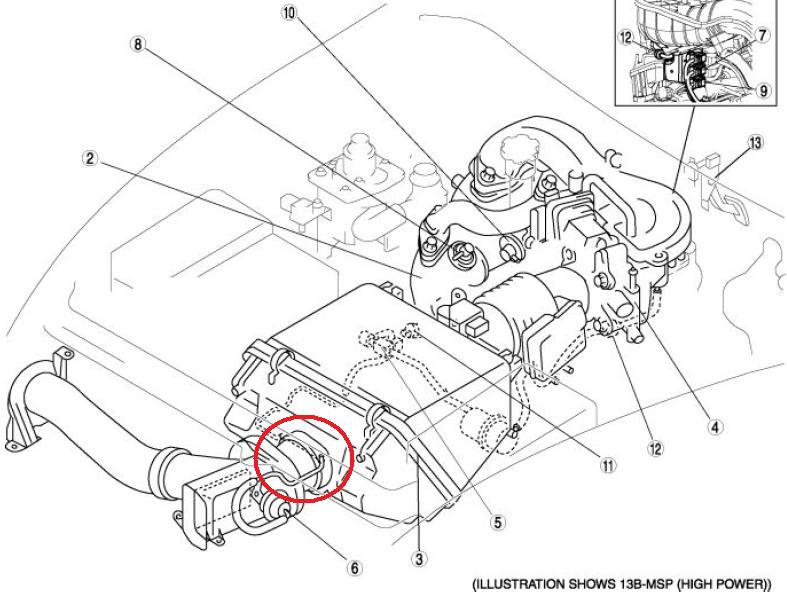

Je met toujours du SP 95, le filtre a air a été changer en mars, je vais regarder si ya des cochoneries dedans. Pour la pièce casser c'est en fait la jonction de la boite a air (le manchon oval en plastique) qui se met dans le logement. Le plastique est un peut déformer a la jonction des 2 parties (cercle rouge). Toutes les hypothèse sont bonnes a prendre en compte ;)

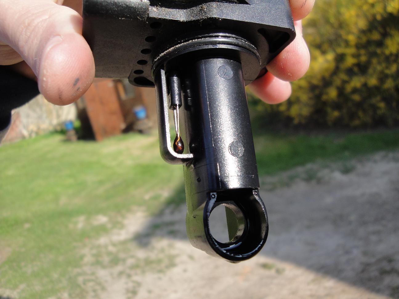

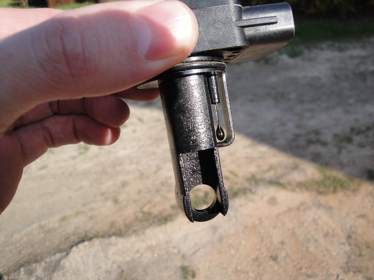

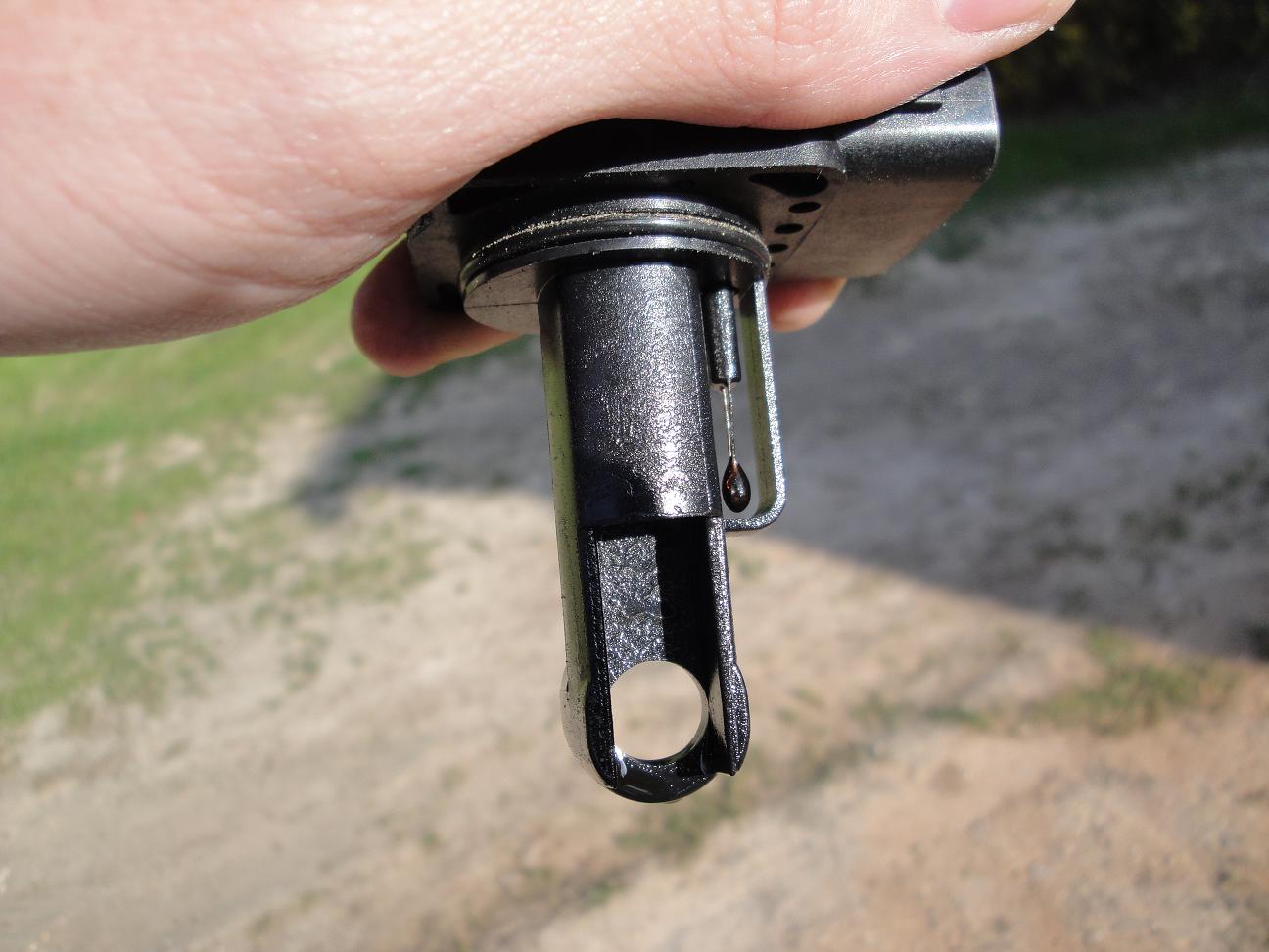

Je n'ai pas vérifier au niveau de l'admission (je vais faire ça se week end) mais la fois ou j'avais démonter pour vérifier l'état de mon filtre a air j'avais vu qu'il y avait de l'huile dans le manchon en caoutchou qui relie la sortie de la boite du filtre a air et le papillon en fer gérant l'afflut d'air ver le moteur, je l'avai nettoyer. Aujourd'hui j'ai l'impression que de l'huile suinte (goute) par se même manchon. Le suintement se situe non loin de la jonction papillon en métal et manchon, simple coîncidence ou manchon mal essuyer par le mécano lors du remontage je ne sait pas :??: :??: Toutes les hypothèses sont a prendre en compte
Re: Trou à l'acceleration
Alors sûrement que le débitmètre est "gras". :??:
Démonte les 2 vis sur le dessus où il y a le débitmètre et la petite goutte, tu seras vite fixé. ;)

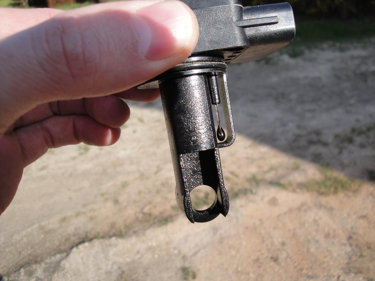

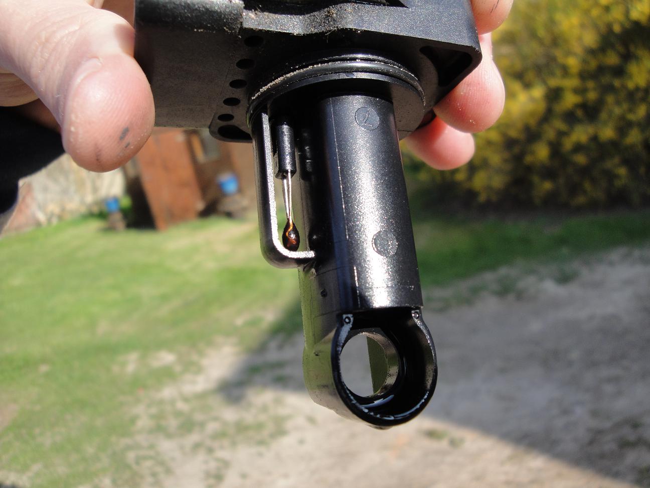

:salut: vous tous
N'étant pas beaucoup à la maison du week end je n'ai contrôlé que mon débitmètre et mon filtre a air.
Sur les photos du débitmètre on peut voir qu'il y a un peut d'huile, je ne sais pas si les vôtres sont ainsi :??: sur la petite boule on dirait qu'il y a un dépôt marron pas très catholique :hum: va falloir que j'arrive a me dégotter ce p***** de nettoyant de frein en bombe que je n'ai pas encore trouver.
Concernant mon filtre a air (neuf du mois de Mars) il y a un tout petit peu d'huile sur le bas :??: :??:
