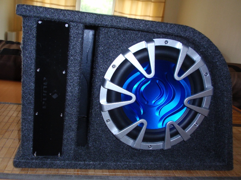

Ce DIY vise à installer un caisson actif sur une installation BOSE OEM
Mon résultat est visible ;) :
Je commence ce DIY pour dire un GRAND merci à Gregorx8 pour la conception du boitier additionnel, sa gentillesse, sa disponibilité et ses conseils en électronique !
Mon choix se porte sur un subwoofer de marque AUNA de 25 cm sur une installation BOSE.
Précision, deux objectifs importants:
1- ne pas perdre ou amputer la musicalité de l'installation OEM.
2- pouvoir démonter rapidement le caisson et retrouver toute la capacité du coffre.
Le lien pour le caisson:
http://www.electronic-star.fr/Auna-sub- ... _i1798.htm
Ce caisson entre parfaitement (et justement) dans le coffre et prend place idéalement dans ce dernier (pas centré à cause des déformation supérieur de notre coffre)
Seul bémol du produit, un éclairage à led bleu qui ne s'éteint pas. Celui de la commande déportée s'étient lui :fou:
Bref, 8 vis à six pans à dévisser et un fil de néons à couper ;).

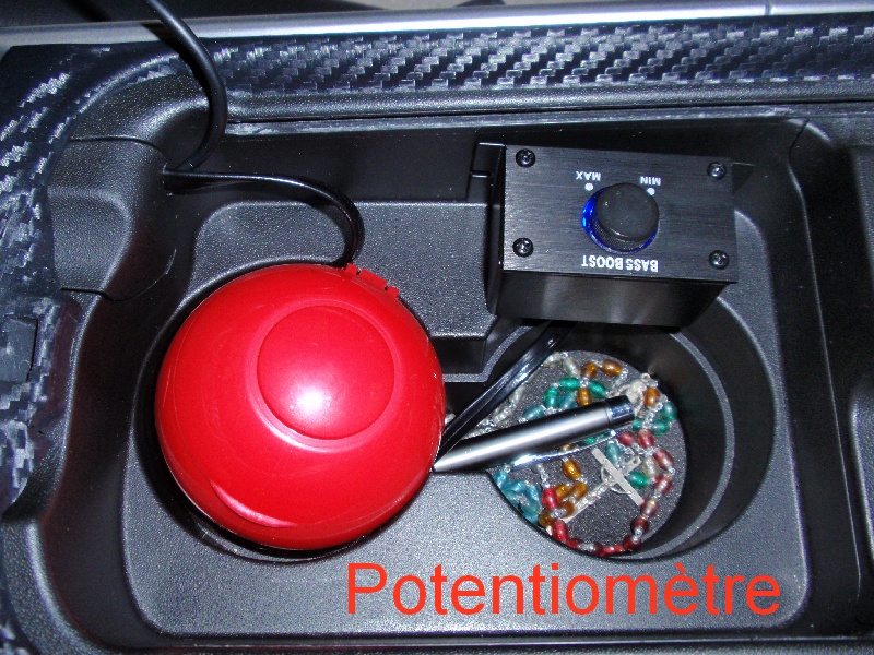

Sinon c'est la perfection pour le prix avec un potentiomètre installé dans la console central au niveau du support des verres ;)

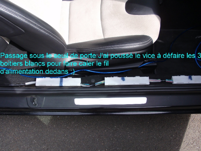

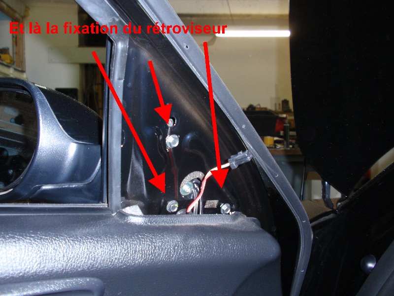

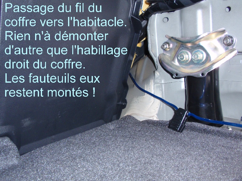

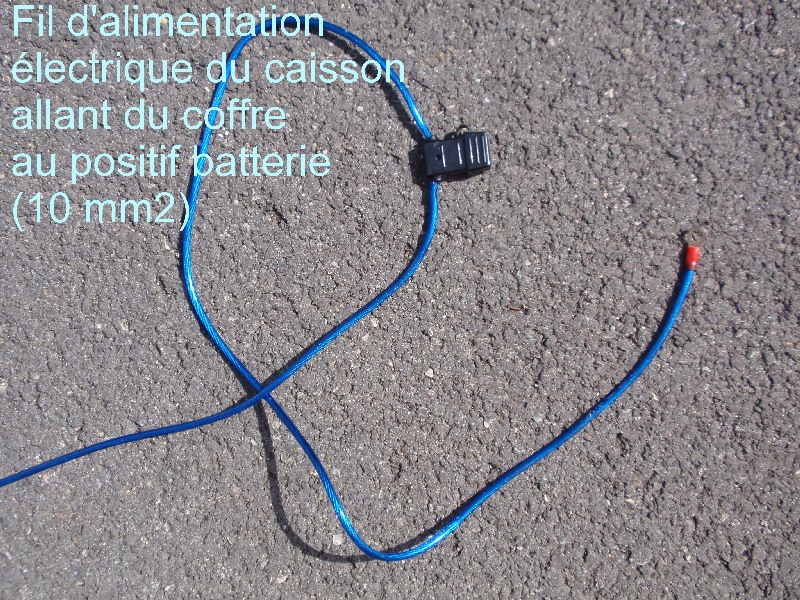

Installation du câble d'alimentation positif partant du coffre à la batterie
Une somme de câbles sont fournis avec ce caisson actif, dont l'alimentation.
Il y a aussi de quoi repiquer le signal sur les enceintes arrières sans la mise en place du boitier additionnel pour ceux qui se tate. Cependant y a perte de signal et de puissance dans ce cas. Moins beau, moins propre aussi du coup. Mais faisable...
Bref, voilà comment j'ai installé l'alimentation, action sur le "roman-photos" :chut:

Maintenant que le câble est tiré, passage à la mise en place du support de fusible.
J'ai pour deux raisons coupé celui qui était sur le fil d'origine livré avec le caisson:
1- peu efficace :!: .
2- peu pratique pour passer le câble dans les ailes ;)

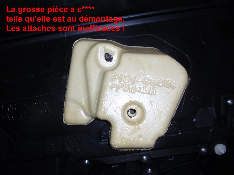

Maintenant passons à la fiabilisation de notre sono de porte pour éviter les vibrassions
Action :yeah:
Re: DIY - Ampli et Caisson sur une installation BOSE.
Publié : 08 juin 2012, 00:00 AM
par yanhamare
Une fois cette étape finie, on attendra le séchage de 4 à 5 heures

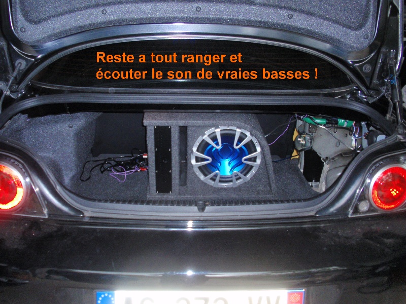

Voilà, on passe au coffre. On installe maintenant le boitier magique
Le deuxième exemplaire au monde ! Fait main, au top !
:??: Photos, oui
Du boitier? Oui et non; elles sont déjà postées ailleurs dans le forum... Utiliser la fonction "recherche" :lol:
Ok, c'est là: http://www.rx8france.com/forum/viewtopi ... 80#p549480
Publié : 08 juin 2012, 00:08 AM
par yanhamare
Le boitier mis en place, nous remettons notre batterie et on teste ...
:10/10: son et basses superbe. Pensez à mettre le correcteur d'audio sur "OFF" dans le menu de l'autoradio sinon le caisson apparaitra pour notre système audiophile comme "un bruit" à compenser. Et là, je ne vous dis pas la galère à régler le bazar lol; et cela même avec le potentiometre déporté dans l'habitacle au niveau du vide poche central !

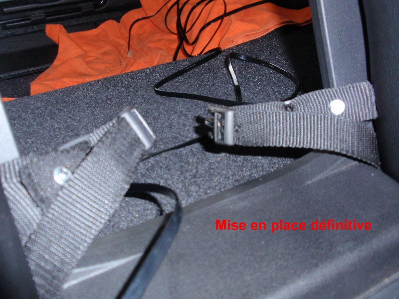

Installation des sangles pour retenir le caisson.
Ces sangles sont de la récupération de colliers de chien accompagné de l'achat d'un mètre de sangle dans un magasin de bricolage. Quatre boulons, autant de rondelles et d'écrous. Un fer à souder utilisé pour faire fondre la sangle ...Go, go, go !!! :D

Ensuite on range les câbles et on remets les caches etc. Voilà, cette installation est réalisable en 10 heures environ a deux personnes connaissant la rx8.
Le son est juste exceptionnel. Le caisson ne bouge pas d'un iota. J'habite en montagne et j ai déjà éprouvé les fixations lol ;)
Merci de votre attention.
A nouveau tout le mérite revient à Gregorx8 pour le boitier qui permet l’utilisation normale du système BOSE OEM avec l'ajout de ce caisson actif.
A vos questions et commentaires !

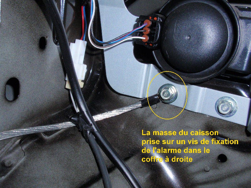

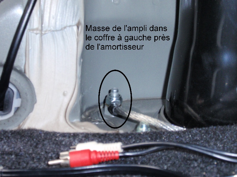

Noter que pour passer mes câbles sous le tapis, j'ai changé la masse de l'ampli de coté. Nécessite un boulon de plus lol.
Les sangles sur le dos du caisson en croix pour compenser les forces !
Le changement de masse pour cacher parfaitement les fils sous le tapis de sol du coffre
Le potentiometre dans le vide poche central<br />Reste à le fixer...
Reste à le fixer...

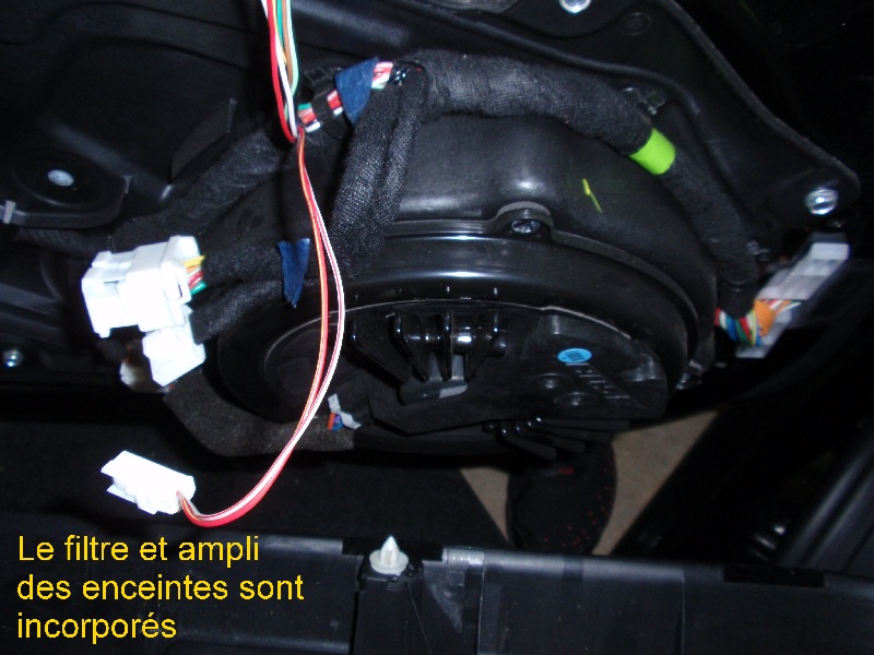

D'accord pour le signal, mais j'ai remarquer quelque chose de bizarre : les hauts parleurs avants avants sont alimentés par l'ampli et ceux de derrière par le poste ... Car en débranchant l'ampli bose les hauts parleurs arrières fonctionne toujours :??:
Publié : 08 juin 2012, 18:37 PM
par yanhamare
titouf a écrit :
Bah si tu as une idée de comment améliorer le rendu tout en prenant en compte ce que je t'ai dit c'est top :cool:
Ah.... :??:
Y a un ampli et un filtre à l'avant sur chaque enceinte, cela explique ceci !

Quand j’ai mis l’autoradio en marche pour trouver le remote de l’ampli le connecteur de l’ampli à l’arrière était débranché et moi je n’avait pas de son qui sortait des haut-parleurs sa vaut le coup d’approfondir sur ton installation… :??:
dans le chemas si dessous ils precise au numero 6 que c'est un ampli numerique qui traite les 5 canaux.
