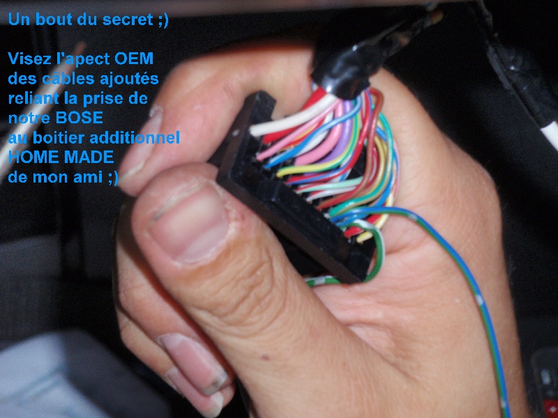

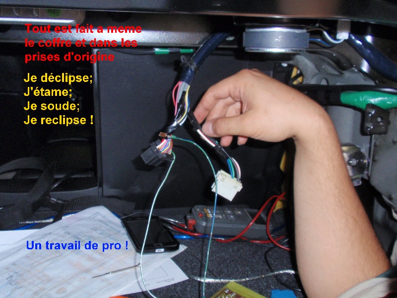

Ce DIY vise à installer un caisson actif sur une installation BOSE OEM

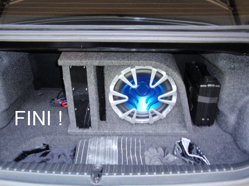

Mon résultat est visible

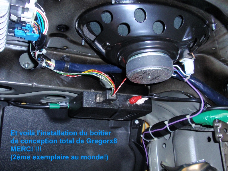

Je commence ce DIY pour dire un GRAND merci à Gregorx8 pour la conception du boitier additionnel, sa gentillesse, sa disponibilité et ses conseils en électronique !

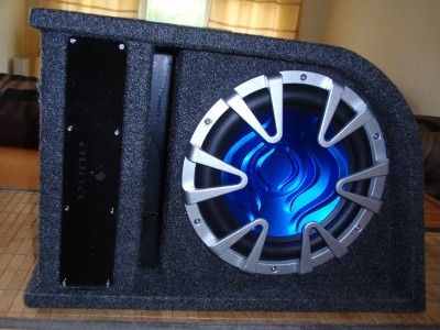

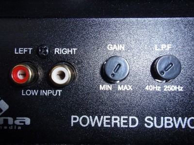

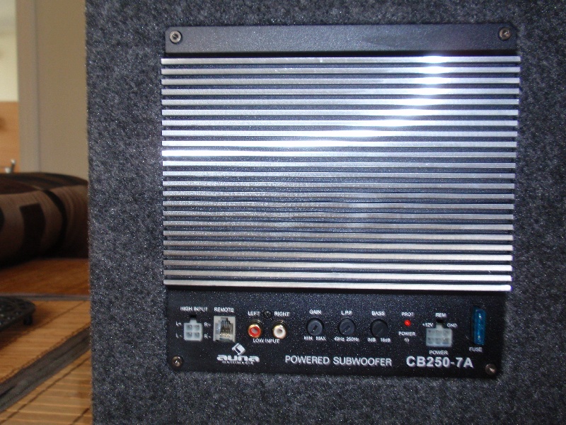

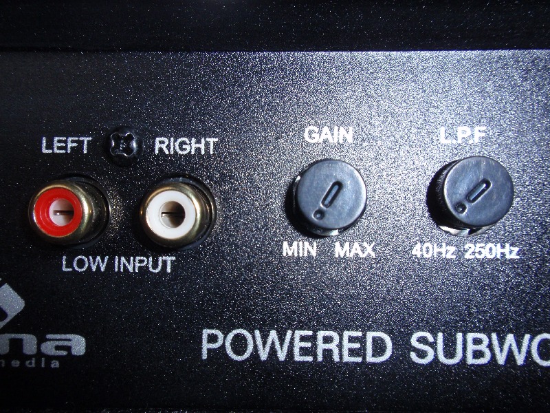

Mon choix se porte sur un subwoofer de marque AUNA de 25 cm sur une installation BOSE.
Précision, deux objectifs importants:
1- ne pas perdre ou amputer la musicalité de l'installation OEM.

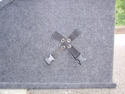

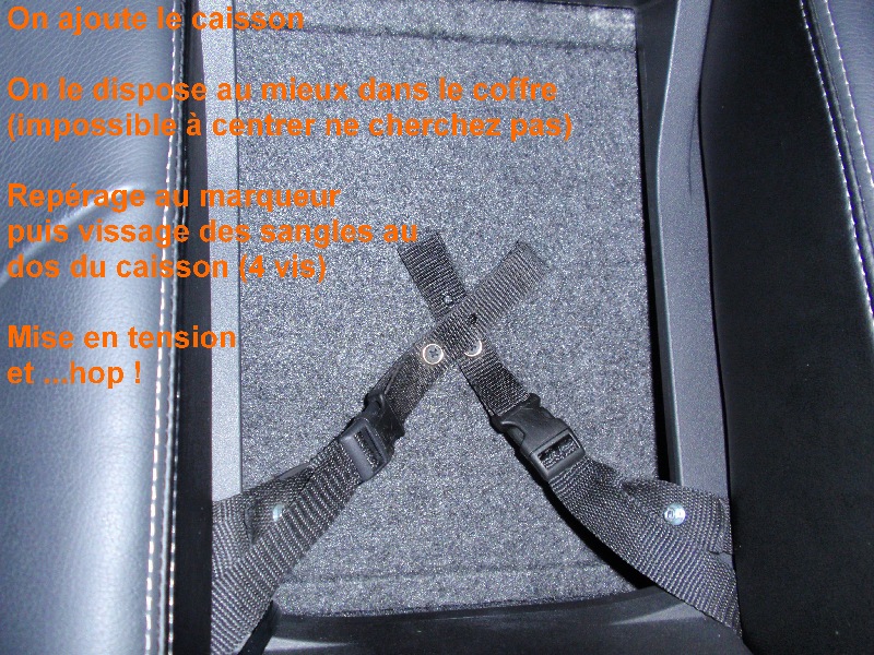

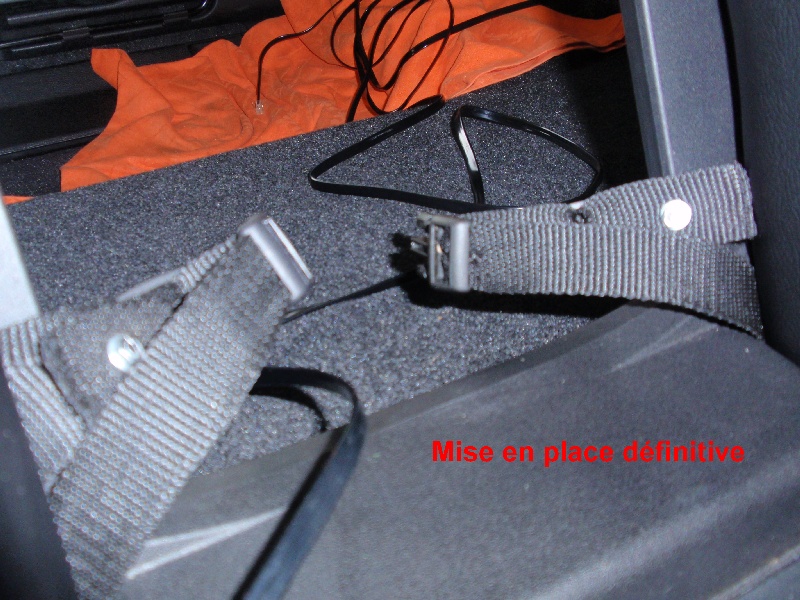

2- pouvoir démonter rapidement le caisson et retrouver toute la capacité du coffre.
Le lien pour le caisson:
http://www.electronic-star.fr/Auna-sub- ... _i1798.htm

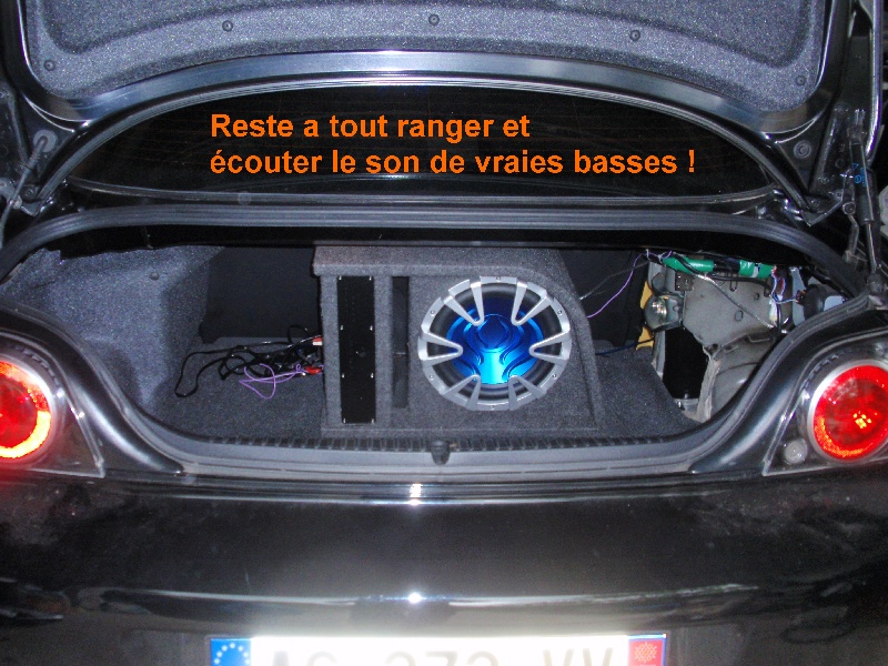

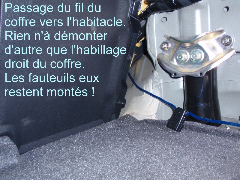

Ce caisson entre parfaitement (et justement) dans le coffre et prend place idéalement dans ce dernier (pas centré à cause des déformation supérieur de notre coffre)

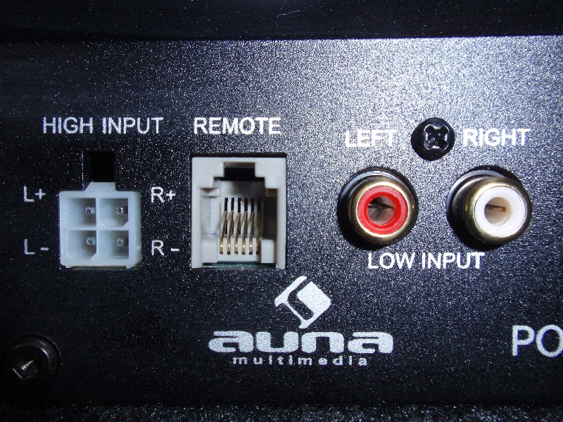

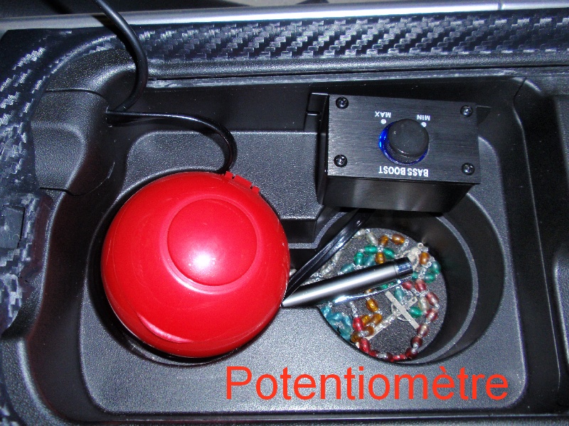

Seul bémol du produit, un éclairage à led bleu qui ne s'éteint pas. Celui de la commande déportée s'étient lui
Bref, 8 vis à six pans à dévisser et un fil de néons à couper
Sinon c'est la perfection pour le prix avec un potentiomètre installé dans la console central au niveau du support des verres ![]()
